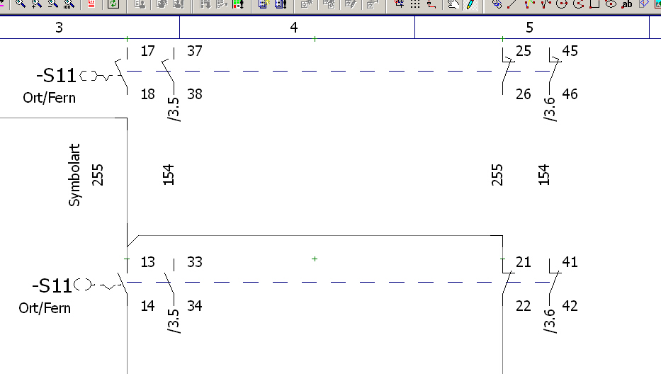

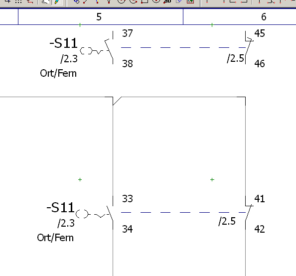

Hallo ihr EPLANer,
ich stehe mal wieder vor einem Problem.
In einer Anlage mit rund 170 Antrieben soll der Fern/Ortschalter geändert werden. das ganze ist pro Antrieb auf 2 Seiten verteilt und besteht aus einzelnen Symbolen und einer grafischen Linie. der jeweils nicht angeschlossene "-S11" soll den angeschlossenen "-S11" ersetzen.
Nun die Frage:
Wie kann ich das automatisieren?
Gruß Manfred

Also einfach gesagt geht nicht. Mußt alles per Hand erledigen. Mit Fenstermakro oder so. Damit geht das schon schnell.
mfg Django
