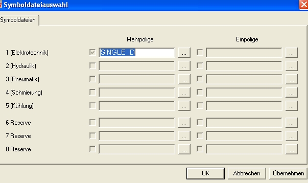

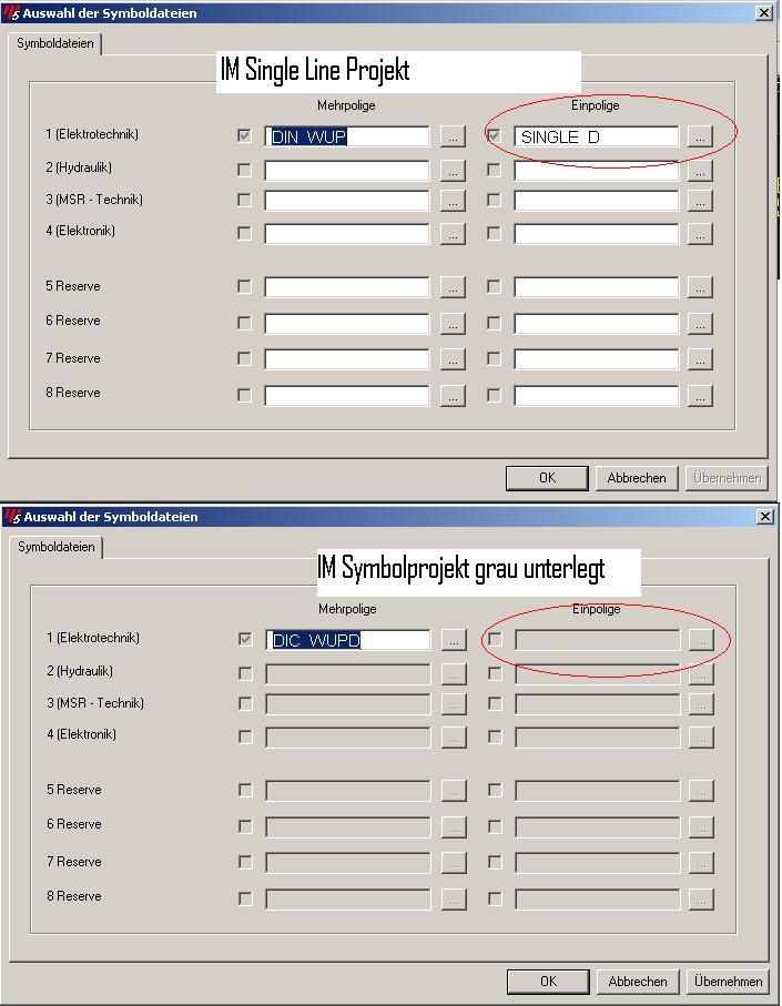

Hallo Jungs i gopt a question
Ich habe ein Single Line Projekt bekommen und per z13
eingespielt, und wollte ein Symbol neu erstellen, wenn ich
ein Symbolprojekt erstelle, und dort eine Einpolige Darstellungsseite
erstelle bekomme ich nach einfügen einen Fehler da er die Symbolparameter Datei nicht findet, ich kann auch keine einstellen da sie grau unterlegt ist?
In dem Single Line Projekt ist sie aber vorhanden und sie liegt in meinem Ordner!
Any reasons?

einfach den Seitentyp A verwenden und die Single in Mehrpolige eintragen!
Ein Symbolprojekt kann immer nur eine Symboldatei auf einmal ändern.

Danke habe ich nicht gewusst!
