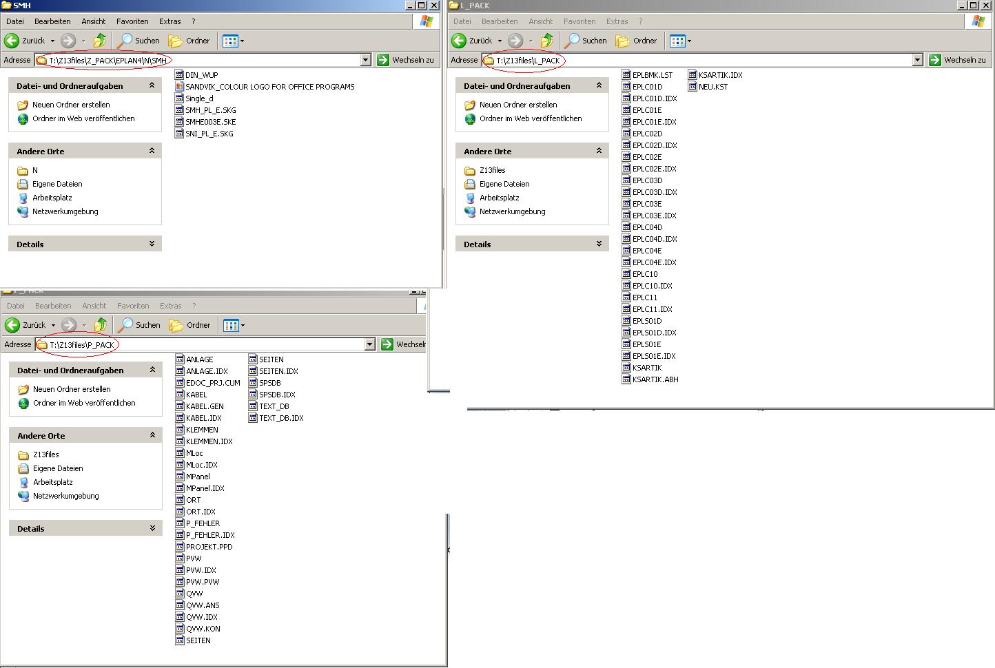

Also ich benutze eplan 5.50 Prof und habe eine z13 Datei erhalten
nach entpacken (Bild) habe ich neue Verzeichnisse erstellt und
die Dateien eingestpielt es ist aber anscheinend kein eigenständiges Projekt.
Nun wie kann ich mir diese Dateien in Eplan verfügbar machen würde ich
die Dateien in die Ordnerstrucktur einspielen an welcher ich gerade Arbeite
würeden mehrere Dateien überschrieben werden.

Hei,
das z13 brauchst du normalerweise nicht mit dem Windowsentpacker entpacken. Die z13´s sollten mit EPLAN verknüpft sein und ein doppelklick spielt das gesamte Projekt in die eigene Verzeichnisstruktur ein. Der Name des z13 zeigt dir Verzeichnissestruktur schon an.
Ralf

Da ich auf einer Virtuellen Maschine arbeite
wurde mir die Datei nicht als Eplan Datei angezeigt.
Ich bewege mich über 2Bildschirme und bin anscheinend
nicht in der VM gewesen als ich die Datei erhalten habe.
Danke werde es auch gleich mal testen

Danke Ralf hat super funktioniert!
Hätte ich das doch gleich gemacht
