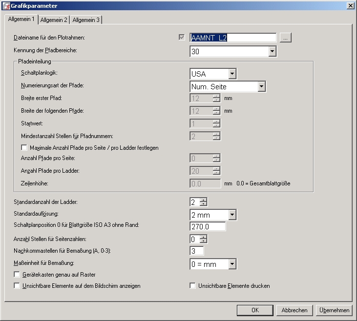

Hallo ihr da draußen,
ich benötige die Parameter - Einstellung zur Darstellung nach US-"Norm".
2 Ladder mit je 20 Pfaden pro Seite. Die Pfade sollen im Plan durchnummeriert sein mit der Seitennummer als Vorsatz.
BSP.: Seite 10 hat Pfade von 1000 - 1039
      Seite 11              1100 - 1139
Kennung der Bauteile: <Seitennummer>KENNBUCHSTABE<Pfadnummer>
Ist dies mit Eplan 5 zu machen?

Hallo ENPLANER,
bei mir sehen die Parameter so aus,
(Siehe Anhang)
Nils

Hallo Nils,
das sieht bei mir, abgesehen vom Plotrahmen genau so aus. Ich muss aber die Pfade über den gesamten Plan (b.z.w. Funktionsgruppe) über alle Blätter hochnumerieren und gerade das haut nicht hin.

Hallo Enplaner,
ich habe mal versucht das nachzustellen. Da scheint Eplan ein Problem mit der Nummerierung zu haben. Ich habe E5 prof. und jedesmal wenn ich die Nummerierungsart auf "Durchnummeriert" stelle wechselt die Schaltplanlogik von USA auf DIN. Da solltest du dich an Eplan wenden.

Hallo Nils,
danke für deine Vorlage, jetzt hab ich's endlich gecheckt.
Wenn Schaltplanlogik auf USA dann kann ich die Numerierungsart der Pfade nicht auf DURCHNUMERIEREN schalten(Hat mir die EPLAN-Hotline bestätigt). Ich muss dann aber die Pfadtexte auf SEITE + PFADBEREICHSNUMMER einstellen.
Vielen Dank an alle
