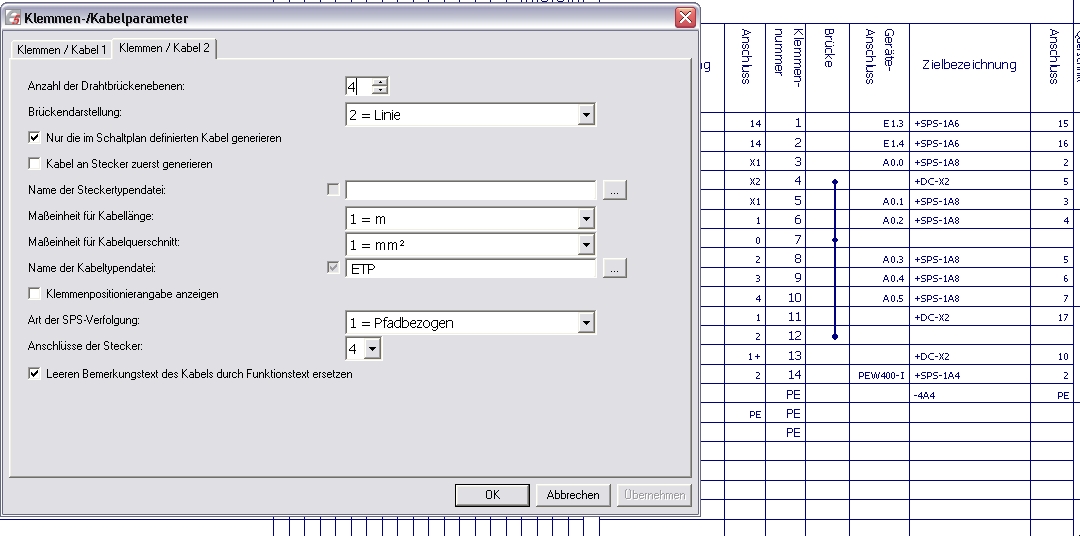

servus zusammen,
irgendwie bekomme ich in dem klemmenplan nicht die richtige brückendarstellung hin (siehe bild)
ich habe jetzt schon (denke ich) alle möglichen kombinationen der kreuzung versucht; es funzt nicht.
im klemmenplan soll auch die brücke zwischen den klemmen 2/5, 6/9 etc.
dargestellt werden.
hat jemand einen lösungsvorschlag?
gruß
ger nim

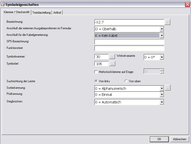

hab mal meine Einstellungen angehangen
Gerhard

danke,
das war's.
die anzahl der drahtbrückenebenen hat nicht gepasst
