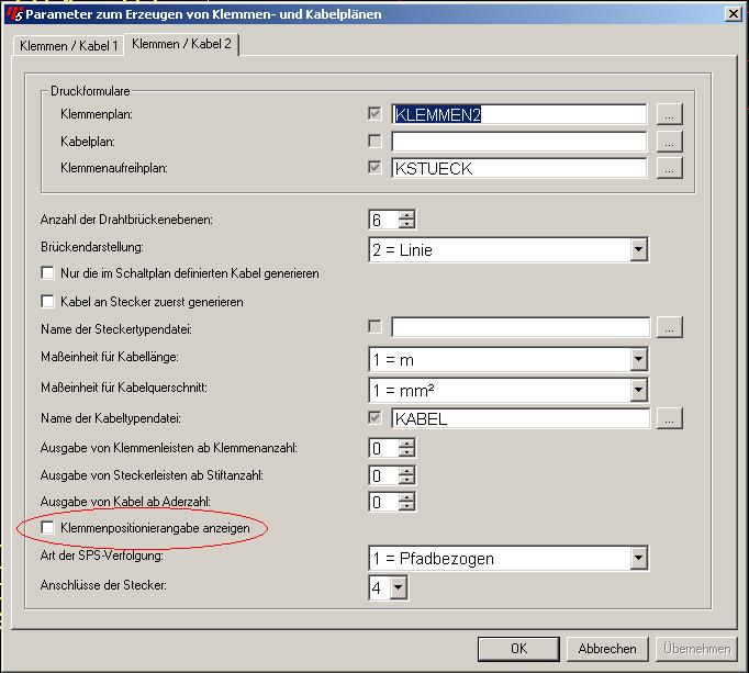

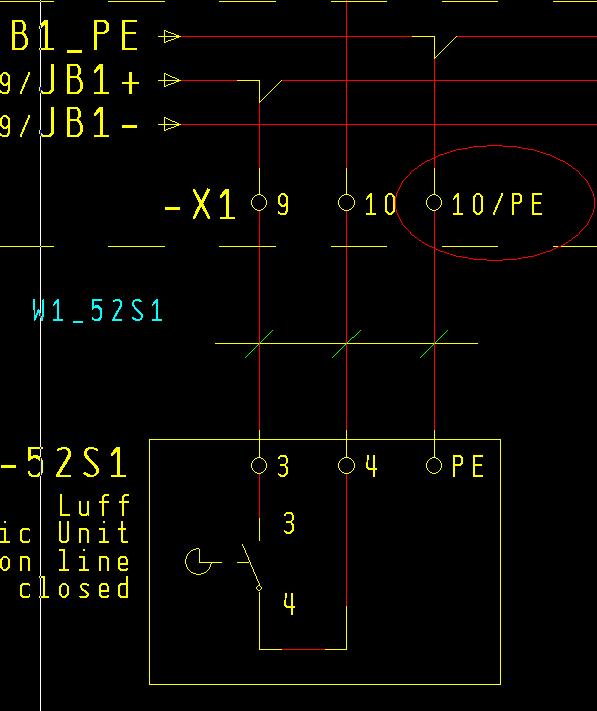

Mit "/" slash kann ich doch zb.: Pe-Klemmen einer Position zuweisen,
sodas bei der Gernerierung des Klemmenplanes die Pe-Klemmen and der
richtigen Position steht. Das funktionert auch mittlerweile ganz
gut wobei ich das Trennzeichen im Plan angezeigt bekomme.
In der Hilfe habe ich dann folgenden Paramter gefunden (siehe Grafik
Eplan 5.50 Prof) anhand der 2ten Grafik kann man erkennen das mir die
Positionierangaben immer noch angezeigt werden.
Kann mir da vielleicht wer weiterhelfen?

Dieses Eplan ist wirklich interessant!
Es gibt diesen Parameter 3x in Eplan 5.50Prof
1: Hauptmenue/Dienstprogramme/Parameter/Projekt/Klemmen&KAbel (Global)
2: Im Projekt auf Parameter/Projekt/Klemmen&Kabel
3: Im Projekt auf Parameter/Projekt/Grafik/Grafik2
Diese doppelten und dreifachen Parametersätze sind schon zum totlachen

1 und 2 sind die gleichen nur von unterschiedlichen Stellen zu erreichen. 1 und 2 kann man nicht mit 3 vergleichen da sie eine andere Funktion haben. 3 zeigt die Positionierung im Plan an, 1 und 2 dagegen nicht. 1 und 2 ist nur zuständig für die Anzeige in den Auswertungen...

Wie schon gesagt ich arbeite noch nicht solange mit Eplan
ich bräuchte ein Buch welches mir die Parameter
deuten kann
Das Punkt 1 u. 2 eine Beziehung haben dachte ich mir, zumal sie
unter der gleichen Registerkarte aufgeführt sind.
Alle Parameter die sich außerhalb es Projektes befinden
deutete ich am Anfang als globale Einstellungen
