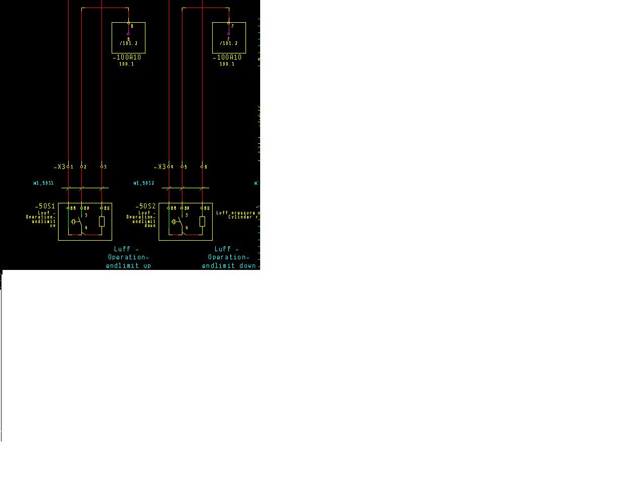

Morgen!
Habe da ein kleine Problem
Ich habe Kabel definiert wie man an der hinzugefügten grafik erkennen kann
Kabel1.jpg ich gehe von meinen Panel klemmen in eine Box in welcher sich schalter befinden + und - sind auf jedem schalter taster etc durchgeschliffen aber siehe anhang was macht er eigentlich
Kabeldaten sind noch nicht vorhanden daher nur eine nummerierung vergeben. Doch er nummeriert selber eigene Kabelnamen warum?
für diese Seite, und auch andere, bekomme ich gar keine Kabelgenerieung.
Alle Schalter etc wurden mit geräteendklemmen gezeichnet

zu erstens würde ich sagen, Du hast in Parameter/Projekt/Klemmen/Kabel bei "Standard-Kabeltyp" den Eintrag "Oelflex". Ich glaube, dann sucht sich EPLAN die passende Aderzahl und nummeriert sie fortlaufend.
Wenn Du den Eintrag löschst, erhälst Du in der Ausgabe anstelle der Zahlen "X"e im Klemmenplan.
Zu 2. kann ich von hier aus nichts sagen, da müßte man das Projekt haben.

Was hast du bei den Klemmen in den Schaltern (alle) eingetragen ? Mach davon mal ein Bild. Warum verwendest du so eine Darstellung von einem Bero ? Gefällt dir das Symbol SSNK oder ähnliches nicht ? Dann hättest du auch keine Kreuzung von Linien.

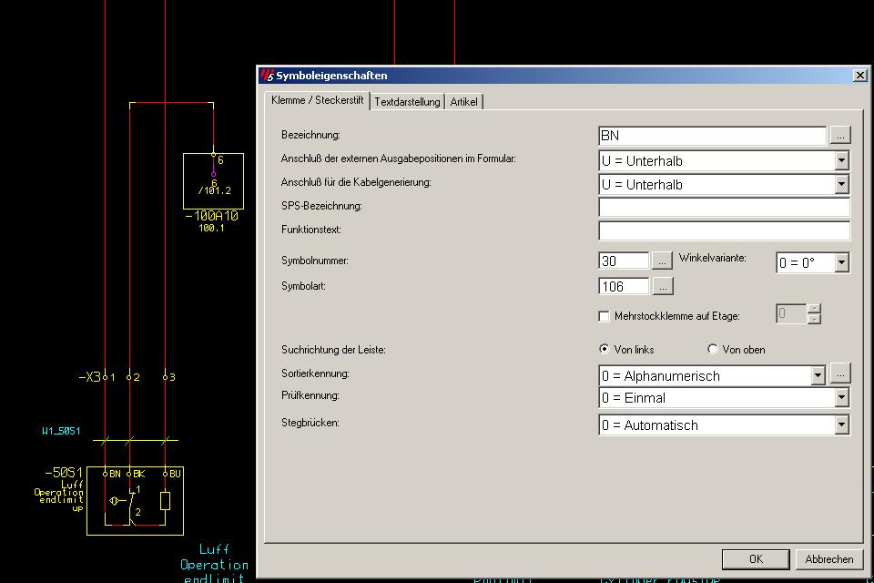

@django
Ich hatte zuerst geräteendklemmen in den geräteboxen
nun habe ich alles auf klemmen umgestellt.
Was ist für die Kabelübersicht sinnvoller?
Die Klemmen in dem Gerätekasten benötigen dann ja eine klemmleistendefionition oder?
Anbei das gewünschte Bild

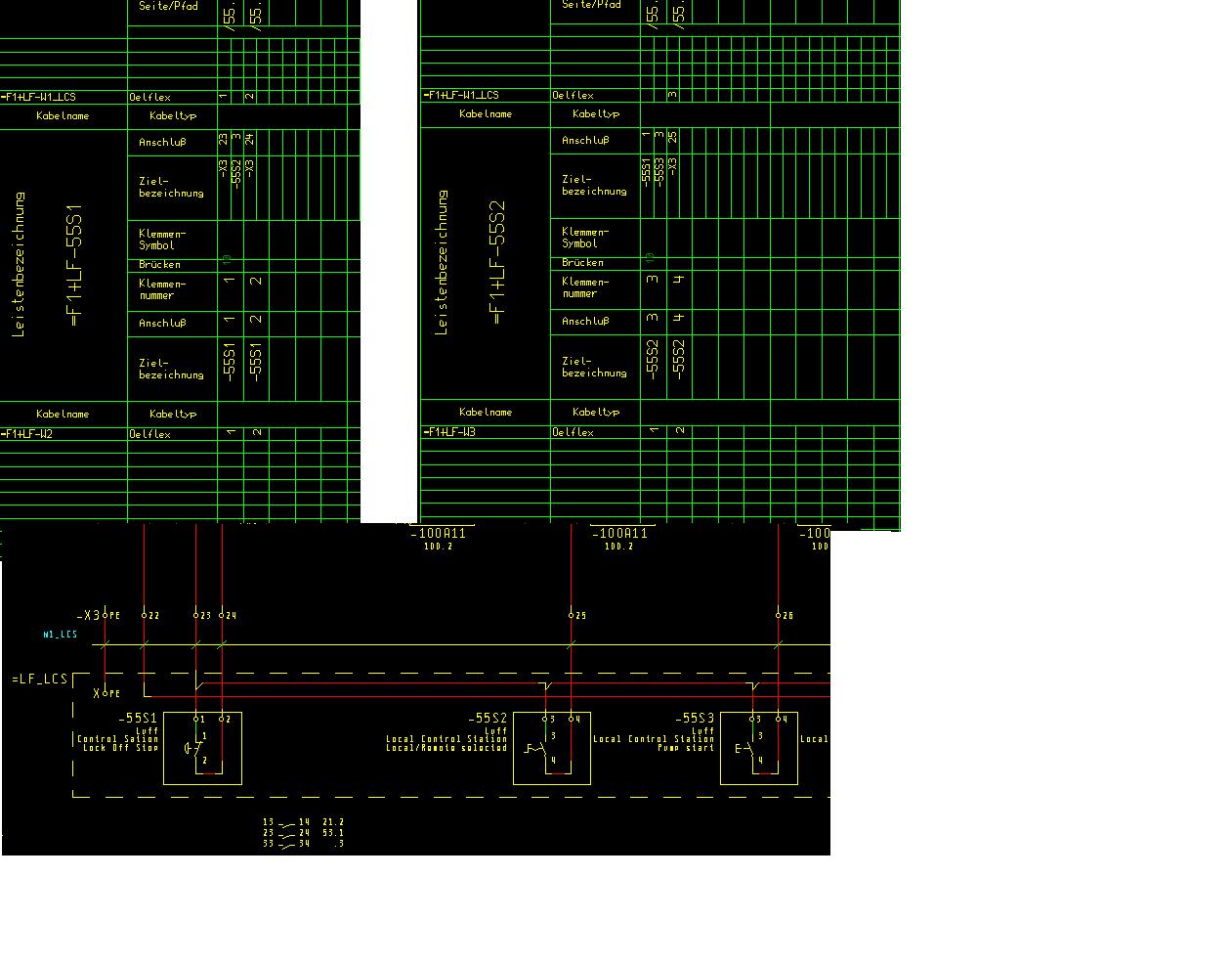

Die Generierung des Klemmenplans ist mir auch weiterhin ein Rätsel geblieben.
Er setzt keine Kabelnamen ein, obwohl doch eindeutig ein Kabelname eigetragen ist bzw
setzt er den Namen nicht in verbindung mit dem Gerätekasten.
Auch die Zu**********r Funktionstexte zu dem Gerätekasten ist mir auch durch
verschieben der fTexte noch nicht klar geworden.
Bei allen klemmen in den Gerätekästen (synummer 30) ist Kabelgenerierung nach oben eingestellt
bzw bei den Durchgangsklemmen im decentralen Klemmenkasten (=LF_JB1) ist Kabelgenerierung
nach unten eingestellt.
-X3 befindet sich in meinem Panel -X1 befindet sich decentral in einem Klemmenkasten irgendwo auf der Anlage, an
welchem auch die schalter etc.. hängen.
Was muss ich bei der Generierung beachten damit er die Funktionstexte bzw die Kabelnamen richtig einträgt?

erstellt am: 15. Okt. 2007 15:36    Editieren oder löschen Sie diesen Beitrag!  <-- editieren / zitieren -->   Antwort mit Zitat in Fett Antwort mit kursivem Zitat    Unities abgeben: 1 Unity (wenig hilfreich, aber dennoch)2 Unities3 Unities4 Unities5 Unities6 Unities7 Unities8 Unities9 Unities10 Unities
Das Problem mit der Anzeige des Kabels hat sich jetzt schon fast lösen
lassen, er zeigt mir das Kabel für den Gerätekasten an der für mich externen
Zielposition (unten im standart Klemmenplanformular) an aber er gibt für die Klemmen die sich Innerhalb der
externen Gerätekästen befinden irgendwelche nach oben durchnummerierte Kabelnummern
an wobei er das Kabel sich immer aus anl+ort-wn zusammensetzt n=n+1.

Das Problem hat sich erledigt!
Ich hatte doch irgendwann mal die frage gestellt ob
Klemmen oder Geräteendklemmen für die Verwendung
von Gerätekästen (Schalter etc..) besser währen.
Obwohl mir die Bügelung zw. den einzelnen Gerätekästen nicht
angezeigt werden kann erzeugt er mir jetzt die richtigen
Kabel ohne jedem Gerätekasten ein Kabel Anl+Ort-wn (n=n+1)
zuzuordnen. Außerdem war für die Generierung der Dezentralen
Klemmkästen in der Kabelgenerierung Punkt B auszuwählen.
Mit den Geräteendklemmen fällt auch die Generierung
der Klemmleiste jedes Einzelnen Schalters auf einer eigenen Seite weg.
