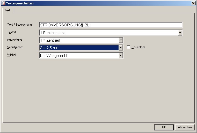

Hab da mal 'ne Frage zu den Schriftgrößen. Habe ein Projekt, in dem die Schriftgrößen für normale Texte und Funktionstexte unterschiedlich eingestellt sind, also bei manchen Einträgen auf Größe 3, bei manchen auf 2 usw., kann also die Schriftgröße nicht generell über die Parameter ändern. Gibt es eine Möglichkeit, die Schriftgröße für diese Texte auf einen Schlag zu ändern, evtl. mit den EPLAN5-Tools?

Parameter > Projekt > Grafik > Schriftgröße

Leider lassen sich damit nur globale Voreinstellungen tätigen.
Sind im Plan bei den einzelnen Texten andere Schriftgrößen eingestellt, so zählen diese, und müssen per Hand auf die richtige Schriftgröße, respektive auf "0=Eingestellte Schirftgröße" umgestellt werden, womit sie auch wieder auf die globale Voreinstellung reagieren.

generell kannst Du die Schriftgröße nur ändern, wenn in den Textparametern des jeweiligen Textes 0=Eingestellte Schriftgröße steht. Wenn dort auf 2 oder 3 gestellt ist, dann müßtest Du jeden einzelnen Text anfassen und händisch auf 0 stellen. Eventuell geht da was mit exf-raus/rein, da hab ich aber nicht die Parameter im Schädel. Bernd nennt sie bestimmt sofort

Diese Funktion kenne ich. Das Problem ist aber, dass in allen einzelnen Texten die Schriftgröße unterscheidlich eingestellt ist (siehe Bild). Ich möchte also alle Einzeleinträge einheitlich auf 0 setzen und dann über die von dir beschriebenen Parameter alle Texte auf die gewünschte Größe einstellen.

Das geht über das EXF. Bei normalem Text beginnt die Zeile mit 105. Der zweite Parameter (hier die 3) ist die eingetragene Schriftgröße
Code:
850 4640,3040,0,255,-84
105 1,3,0,0,Normaler Text
Bei Funktionstext beginnt die Zeile mit 106. Die Schriftgröße steht an der gleichen Stelle.
Code:
850 4640,3840,0,255,-90
106 1,3,0,0,Funktionstext
Ist allerdings die Schriftgröße auf 0 gestellt dann steht hinter der Zeile 105/106 immer noch eine Zeile 028
Code:
028 ,,,,0
Und besteht der Text aus mehreren Zeilen, erzeugt mit Zeilenumbrüche, dann sieht der Abschnitt so aus.
Code:
106 1,3,0,0,Funktionstext Zeile 1
998 Zeile 2
998 Zeile 3
028 ,,,,0
Wenn nicht die Schrifgröße "0" verwendet wurde dürfte das Ändern mit einem geigneten suchen/ersetzen Ausdruck möglich sein. Wurde die Schriftgröße "0" eingetragen dann muss die Zeile 028 bei jedem Abschnitt zusätzlich gelöscht werden.
Hoffe es hilft.
