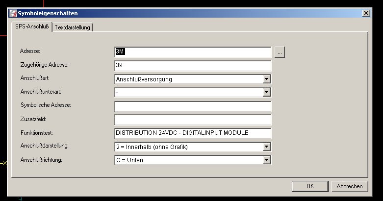

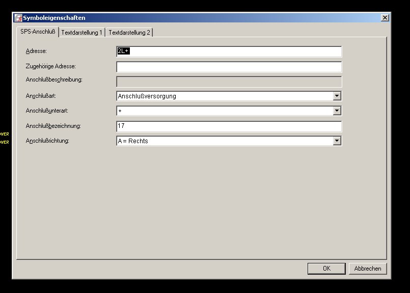

Grüß Euch.
Bin gerade am SPS-Kartenverbauen, und komme mit den Anschlussversorgungen nicht klar.
Ich bekommen keinen Querverweis zwischen der Darstellung auf der SPS-Kartenübersicht und der Darstellung im Stromlaufplan.
Habe die Einstellungen als Bild beigepackt.
Wer weis was dazu?
Danke und lg

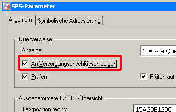

Das Häkchen in den SPS-Einstellungen (siehe Bild) nicht gesetzt...?

Hallo Bernd.
Besagtes Häckchen ist gesetzt.
Die QVW lassen mich dennoch weiterhin im Stich.
Kartenversorgungen und Bits funzen tadellos, nur die Anschlussversorgungen verhalten sich wie bockige Ziegen und zeigen keine Ambition sich gegenseitig querzuverweisen.
lg

Hallole,
hast du die zugehörige adresse an allen pins vergeben?
Ralf

Hallo Ralf.
Eindeutige Adresse ist vergeben, habe sogar die Anschlussnummerm noch einmal durchgekaut, das da auch wirklich keine Unterschiede und nichts sind.

hmm..schade, sah so aus als ob, oben bei den Jaypegs als ob bei der SPS-Übersicht keine zug. Adresse vergeben war.

was mich ein wenig stört ist das in einer Deiner Anschlußversorgungsklemmen die Adresse 39 steht. Das hat da eigentlich nix zu suchen...

N'Morgen
Bin da über eine dumme Ecke gestolpert.
Karte ist eine S7-300 DigOut 10 Failsafe und die hat für die Anschlussversorgung nur Sammelkontakte (2 auf 5 Ausgänge). Da klappt das mit der direkten Zuordnung nicht. Das es am Plan dennoch schöne aussieht, versuche ich mich nun mit der bezeichnung als Kartenversorgung, wo keine 1:1 Zuordnung zu Adressen notwendig ist.
Ist pädagogisch bedenklich, das ist mir bewusst, aber es funsst.
Auf jedenfall DANKE für euren Beistand.

Was genau gibt es an der Zahl 39 auszusetzen. Die ist wie jede andere
lg

@39
Ich mache das so nicht... sieht doch nach PIN-Nummer aus...
