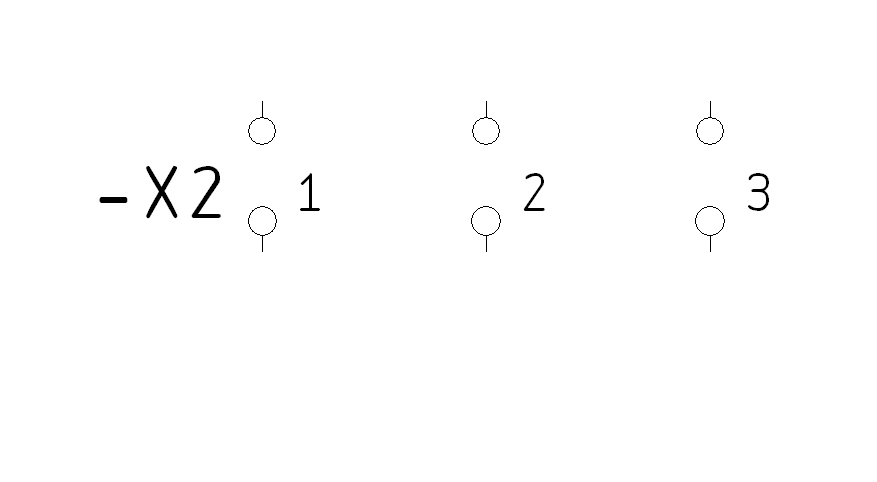

ich habe folgendes Problem.
In meinen Loops (werden mittels Schaltplangenerator erzeugt) brauche ich bei den Analogen Loops eine Widerstandsklemme, damit man sich zum Programmieren dort reinhängen kann.
Klemme ist eine Weidmüller ZDU 2,5/2x2AN.
Hat jemand eine Ahnung wie ich sowas zeichnen soll?

Hallo Claudia,
um was geht es Dir dabei? Meinst Du die Grafische Darstellung? So auf die Schnelle vielleicht sowas-->
Das iat die XTR ein wenig nachgearbeitet.

Hallo Claudia,
die ZDU2,5 ist eine "normale" Klemme und keine Widerstandsklemme. Darstellung ist ganz normal klemme. Typ eben den passenden auswählen und die Zeile mittels Tabele zuweisen. So ist es auch von EPLAN damals angedacht worden mit den Zielen.
