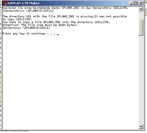

Angenehmen Donnerstag an Alle
Hab ein kleines Kleinod an seltener Fehlermeldung, und kann dessen Bedeutung nicht herausfinden.
So hab ich mir gedacht, frag ich einmal in der Spezialistenrunde nach, um was für eine Fehlermeldung es sich hierbei handelt. Was dem armen EPLAN fehlt, und wie die Medizin heist.
Für kluge Antworten die mir weiterhelfen, gibts Punkte
lg aus Linz an der Donau

so wie es aussieht startest du hier EXCEL-Tool oder so (ESG ?). Solche Meldungen kommen wenn Verzeichnisse sich auf dem Server geändert haben. Dies ist aber keine normale Meldung.

Hallo Django
Du bist auf dem richtigenh Weg.
Fehlermeldung kommt beim Starten von ESG-Makroprojekt.
Wurde umgestellt von einem alten 5.40 System auf das 5.70 System.
Und nun komme ich über diese Fehlermeldung nicht drüber.

wie hast du den ESG installiert ? Den Aufruf von Makroprojekt brauchst du och gar nicht mehr. Kannst direkt aus EPLAN machen. Welche Version vom ESG ? Auch der "alte" ESG von 5.40 läuft unter 570 ohne Lizenz !!!

Der alte ESG ist "normal" installiert, das heist auf dem C-Laufwerk.
Beim neuen, greift der Rechner eigentlich nur auf einen neuen Programmstart auf einem Netzlaufwerk zu.
Ich vermute das ich irgendeine lokale Datei (oder Paket) vergessen habe zu erneuern.
Die Lizenz dürfte nicht das Problem sein, die ist vorhanden und läuft einwandfrei.
