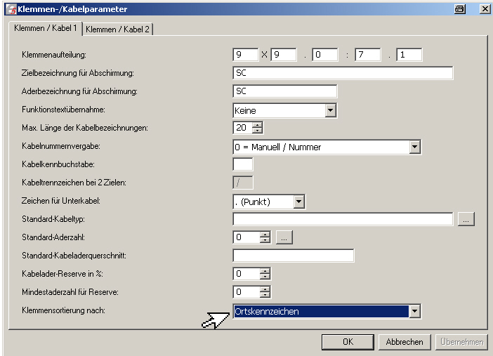

ich habe eine Problem mit der Klemmleistensortierung. Und zwar möchte ich alle Klemmleisten in einem Ort mit z.b.
-X1 bezeichnen. Nun gibt es ja daraus resultierend mehrere Klemmleisten mit X1. Zum Beispiel 60D01 -x1, 61D01 -X1 usw. Bei der Generierung für den Klemmenanschlussplan listet Eplan nun alle Klemmleisten nachfolgend, nach Ortskennzeichnung sortiert, auf. Wir möchten aber nun, das jede Klemmleiste eines jeden Ortes eine eigene Seite bekommt. Was kann ich wo nun Einstellen um zum Erfolg zu gelangen?
Ich nutze Eplan Version 5.70 SP1.
Vorab vielen Dank für Eure Hilfe!!!

ich glaube das wird nix.
Außer den Sortierkriterien ===>
sind mir keine bekannt.
Hast'e die mal durchprobiert?

Es gibt noch diese Parameter aber so richtig weiß ich nicht was Du möchtest...     denn Eplan erzeugt doch generell für jede Klemmenleiste mindestens eine Seite und packt nicht mehr auf das Formular...
Beispiel wäre nett...
