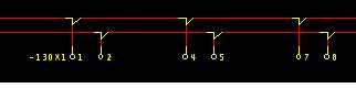

bei mir werden nicht alle Brücken in die Klemmleistenbezeichnung ausgegeben.
Es ist wie man im Bild sehen kann eine Brücke von der Klemme 1 nach Klemme 4.
Aber warum gibt mir dann Eplan sie nicht aus?

Das hängt von den Einstellungen der Klemmenparametern ab. Sind dort die Anzahl der Drahtbrückenebenen auf 0 gesetzt werden nur benachbarte Klemmen (bspw. 1 und 2) sichtbar gebrückt. Der Rest wird als Ziel im Klemmenplan ausgegeben...

Hallo Bernd,
vielen Dank für die Antwort! Nun sieht es besser aus.
