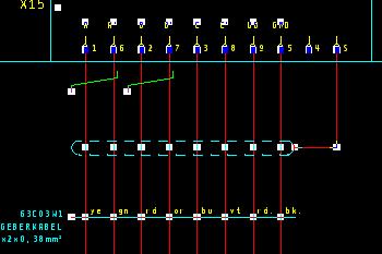

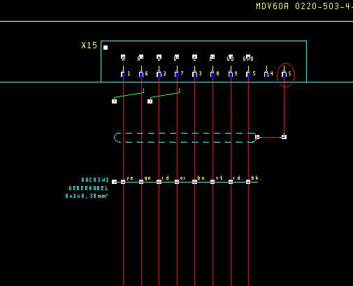

so ich hoffe ich hab's jetzt dann mit den Fehlermeldungen ...
Ich bekomme die Meldung W5245 (siehe auch Bild).
Weiss jemand was ich hier nicht richtig gemacht habe?
Danke und Gruß
Sebastian

Das Kabel muß als erstes oberhalb des Schirmes gezeichnet werden und zwar durch die Autoconnecting vom Schirm. Dann mal eine Auswertung laufen lassen... Schirmung und "wie mache ich es richtig" gibt es ebenfalls hier schon im Forum...

Hallo Bernd,
der Hinweis hat die Lösung gebracht ...
ich habe die "Punkte" im Schirm nicht gehabt. Nun ist alles ok.
Gruß und nochmal Danke!
