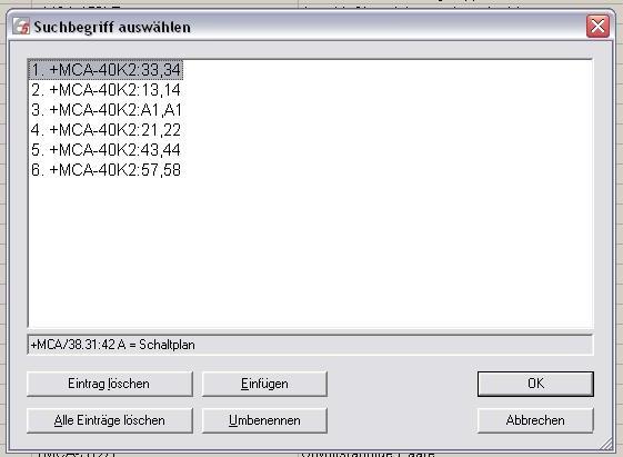

ich bekommen die Meldung F4005. Leider weiss ich nicht wieso. Ich hab mal Bilder angehängt.
Der Fehler bezieht sich auf -40K2. Im zweiten Bild ist das Suchergebnis zu diesem Schütz. Er kommt also nicht doppelt vor.
Was nun?

Du solltest Deinen Schützen die Anschlußbezeichnung A1-A2 geben... und nicht A1-A1...

Oh Mann! Bin ich doof ....
Ja, dann wird das auch nix ....
Danke Bernd!!
