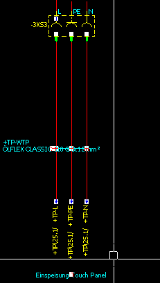

Guten Morgen,
Bei der Kabelgenerierung sagt mir das liebe EPlan das das Kabelziel kein Vollständiges BMK hat und auch das die Kabeldefinition nicht zwischen Bauteilen ist. Ich kann mir schn erklären warum aber ich will das alles so lassen wie es ist, was den Schaltplan betrifft. Kann man da irgendetwas parametertechnisches machen?
Grüße Uschie

..wie wäre es mit nem unsichtbaren Gerätekasten um die Steckverbindung mit dem BMK der Steckdose?

Hat es nicht so richtig gebracht... kein Erfolg

...Vorschlag von Ralf und die Steckersymbole auf Symbolart 255 setzen?

KUHLE SACHE JUNGS. DANKE
