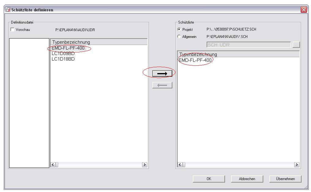

ich habe mal wieder eine Frage und zwar zur Schützdefinitionsdatei, die ist für mich ein Buch mit 7 Siegeln.
Ich habe mir ein Relais in der Schützdefinitionsdatei angelegt, aber in meinem Stromlaufplan wird mir das Relais nicht angeboten.
Weiß einer von Euch WARUM?
Für eine Erleuchtung wäre ich euch dankbar.
Vielen Dank im Voraus.

pegu
Elektrotechniker
Sehen Sie sich das Profil von pegu an!   Senden Sie eine Private Message an pegu  Schreiben Sie einen Gästebucheintrag für pegu
Beiträge: 941
Registriert: 27.04.2007
erstellt am: 21. Aug. 2007 11:04    Editieren oder löschen Sie diesen Beitrag!  <-- editieren / zitieren -->   Antwort mit Zitat in Fett Antwort mit kursivem Zitat    Unities abgeben: 1 Unity (wenig hilfreich, aber dennoch)2 Unities3 Unities4 Unities5 Unities6 Unities7 Unities8 Unities9 Unities10 Unities Nur für AKS-biker 10 Unities + Antwort hilfreich
Hallo Katrin,
hast du den Schütz auch in die Schützliste übernommen? (siehe Bild)
Sebastian

ralfm
Elektrozeichner
Beiträge: 5733
Registriert: 21.08.2003
EPLAN 5.30 bis 5.70,
erstellt am: 21. Aug. 2007 11:17    Editieren oder löschen Sie diesen Beitrag!  <-- editieren / zitieren -->   Antwort mit Zitat in Fett Antwort mit kursivem Zitat    Unities abgeben: 1 Unity (wenig hilfreich, aber dennoch)2 Unities3 Unities4 Unities5 Unities6 Unities7 Unities8 Unities9 Unities10 Unities Nur für AKS-biker 10 Unities + Antwort hilfreich
Original erstellt von pegu:
...hast du den Schütz auch in die Schützliste übernommen?...
Genau, da kanns auch noch dran hängen. Je nach eingestellter Schützauswahl in den Parametern.
Ich habe immer Alles in der Schützdefinitionsdatei und nutze auch nur diese. ( Sind einfach zu viele Könige, die zu bedienen sind und für jeden extra was anlegen...?)
Ralf

AKS-biker
Elektromechaniker
Sehen Sie sich das Profil von AKS-biker an!   Senden Sie eine Private Message an AKS-biker  Schreiben Sie einen Gästebucheintrag für AKS-biker
Beiträge: 548
Registriert: 20.02.2007
EPLAN 5.70 SP1 Hotfix2
EPLAN P8 1.9.5
erstellt am: 21. Aug. 2007 11:59    Editieren oder löschen Sie diesen Beitrag!  <-- editieren / zitieren -->   Antwort mit Zitat in Fett Antwort mit kursivem Zitat    Unities abgeben: 1 Unity (wenig hilfreich, aber dennoch)2 Unities3 Unities4 Unities5 Unities6 Unities7 Unities8 Unities9 Unities10 Unities
Hallo Bernd,
anbei ein Bild von meinem Kontaktverweis.
Hallo Sebastian
Das habe ich noch nie gemacht, heißt das ich muß mir für jedes Projekt die Schütze zusammen kopieren die ich benötige. Ich dachte immer ich habe nur eine Datei? Das mit den Schützen wird immer verwirrender für mich

Naja, ich mach das halt so weil ich nur die Schütze im Projekt haben will die ich auch wirklich brauche ...

Hallo Katrin,
das ist aber nicht das Schütz wo die Auswahl nicht klappt. Oder? Denn dort sind die nicht benutzten Reservekontakte dargestellt. Es wird langsam mysteriös...

Hallo Bernd,
doch das ist genau das Relais. Wir haben bis vorkurzem  Relais von Finder mit 4Kontakten eingesetz. Da wir aber immer nur 1, maximal 2 Kontakte benötigen und Finder jetzt ein neues Relais hat,(bei dem auch das Relais mit 2 Kon. eine Prüftaste hat) wollen wir umsteigen.
Also habe ich das Relais in der Schützdefi angelegt und natürlich auch in der Artikeldatenbank. Und wollte 4 Kon gegen 2 tauschen und es geht nicht, da mit nur das alte mit 4Kon angeboten wird.
Gruß Katrin

Ich glaub so ohne Projekt kommen wir nicht richtig weiter...
Kannst Du nicht mal eine Kopie als Musterprojekt aus Deinem eigentlich Projekt erstellen und die Schützdefinitionsdatei dazu und mir mailen...? Wenn möglich natürlich...
