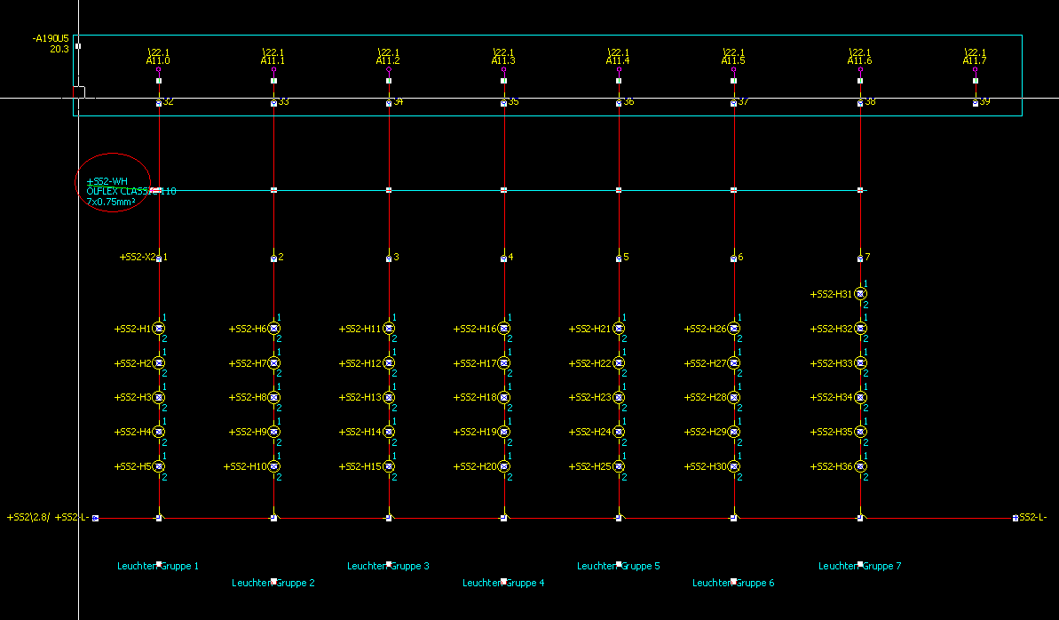

Noch eine Frage zum Freitag...
Wenn ich ein Kabel zeichne und dann den Symboltext einfüge kommt dem ein grüner Strich hinterher. Was ist das? Wie kann man das ändern?
Danke im Vorraus
Gruß Uschie
Wenn ich groß bin, will ich auch mal EPlaner werden.

Drück mal STRG+T... bei Dir ist die Symboltextverschiebung auf sichtbar gesetzt...

DANKE!!!! Jetzt kann ich beruhigt ins Wochenende gehen.
