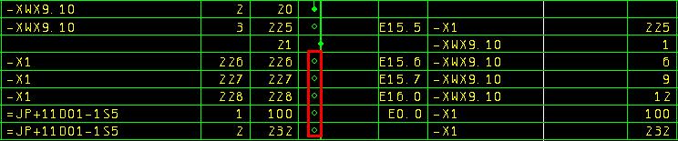

Guten Morgen,
bin schon wieder am fragen!
Bei mir im Klemmenplan tauchen so Klemmenringe auf, die in meinen Augen keine logische Funktion haben.
Wenn ich sie löschen, wird auch die Brücke / Klemme rechts davon gelöscht!
Kann mir einer von euch sagen, was die zu bedeuten haben?

Guten Morgen Markus,
so gefühlsmäßtig würde ich sagen, dass sind Platzhalter für Brücken.
Wenn du keine Brücke von einer zur andern Klemme hast ist es ein Kreis. Wenn es Brücken sind, sind die Kreise gefüllt und ein "Brücke" ist zwischen den Kreisen gezeichnet.
Aber wie gesagt, ist nur eine Vermutung.

die Idee ist zwar gut, aber leider falsch! Die hatte ich auch schon.
Diese Kringel sind auch auf Blättern vorhanden,
wo es keine Brücken mehr gibt und auch nie mehr welche geben wird!

Das ist ein Formular für Mehrstockklemmen - würde ich wetten. Die "Klemmenringe" sollen wohl die Etagen der Klemme besser optisch "rüberbringen". Ich glaube nicht das Du diese nicht ausgeben kannst...

Schade,
kann man sie anderweitig entfernen, ohne das gleich die ganze nebenliegende Brücke
mit gelöscht wird?

Nein... scheint fest programmiert zu sein für diesen Sondertext (Etagendarstellung)...

Wenn ich mich recht erinnere, dann sind diese Ringe in Formularen, welche
nicht für Mehrstockklemmen gedacht sind auch nicht vorhanden, also könnte man
durch die Verwendung eines anderen Formulars erreichen, dass sie nicht dargestellt werden.

danke für den Hinweis, dann werde ich das Formular mal anpassen lassen!

Hallo Markus,
denke das sind Makros welche für die einzelnen Klemmentypen hinterlegt sind. Schau mal unter Klemmenplan/Einstellungen/Texte nach. Wenn dort was eingetragen ist habe ich recht  . Ansonsten mach was Bernd sagt.
