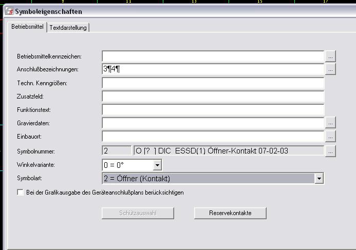

es ist mal wieder soweit: Ich habe eine Frage
Ich bekomme die Fehlermeldung W4025: Kontakt ohne Spule

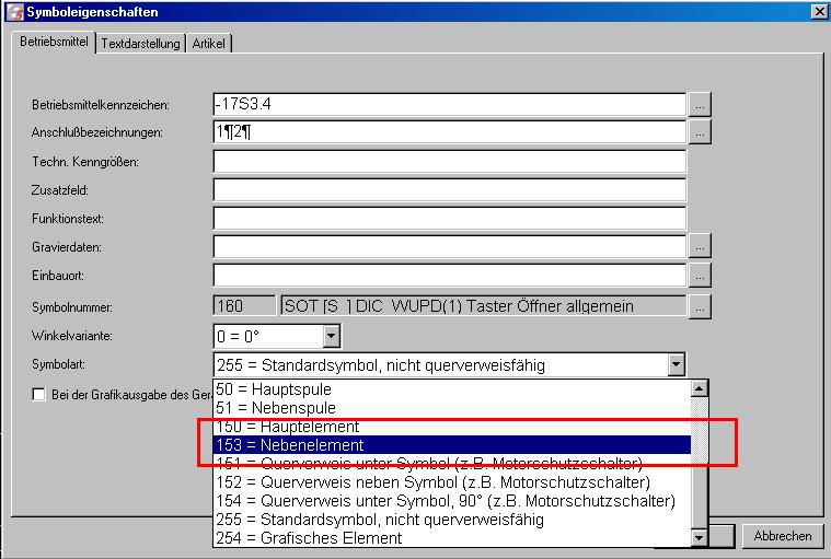

Das ganze gezieht sich auf Bild 1. Im Bild 2 sind die Eigenschaften.
Kann mir jemand sagen was ich falsch mache??
Danke und Gruß
Sebastian

Hallo Sebastian,
Meldungen mit W sind Warnungen, H sind Hinweise und F sind Fehler.
Dann stelle mal den Pilz-Druck-Öffner auf Symbolart 150 und den Öffnerkontakt (3, 4) auf Symbolart 153. Wenn Du dann die Eigenschaften des Pilz-Druck-Öffner nimmst,
sollte bei Anschlußbezeichnung 1 2 3 4 stehen.
Dann sollte es funktionieren.

Hallo Markus,
153?? Das ist bei mir ein Poti ...
Ich hab als Symboldatei die DIC_ESSD.
Sebastian

Hm..., hat meines Wissens nach nix mit der Datei zu tun!
Ich arbeite mit der DIC_WUPD, unter Symboleigenschaften (Bild) solltest Du diese
Werte eintragen können!

Hallo Sebastian,
wenn du keine Querverweise brauchst dann setzt die Kennung auf 255. Ansonsten mach es wie vorher beschrieben.

Tja, wie heißt es so schön:
Wer lesen kann ist im Vorteil ...
Ich habe gedacht die Nummern beziehen sich auf die Symbolnummer.
Jetzt klappt es auch.
Danke und Gruß
Sebastian

Kleiner Hinweis: Mit 150/153 würde ich bei Kontakten nicht arbeiten. Wenn sie nicht paarweise im Stromlaufplan verwendet werden sollten sie auf 255 stehen ansonsten besser die Kombination 154/151 und 152 für Kontakte nutzen (Paarquerverweisfunktion)...
