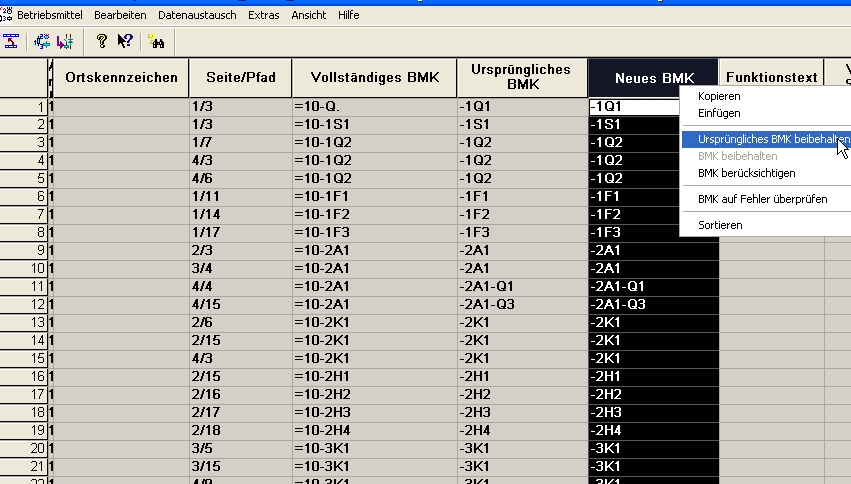

Hallo Leute,
ich suche die schnellste möglichkeit BMK's der alten gegen die neue Norm zu tauschen. Habe einige 100 kleinere Projekte jeweils so um die 200 Seiten vor mir.
Alle aus der Zeit von EPLAN 5.40 bis 5.70
Alle Projekte sollen mit EPLAN 5.70 über Revisionsindex abgeschlossen wercen (hier wird nur der definitive Stand gesichert, nicht ein was und wo genau geändert wurde.) d.h. die alten Stände müssen erhalten bleiben!
Eine globale Tauschliste wäre Ideal, nur wie und welche Software benötige ich.
Eine Änderung über Eplan P8, kommt nicht in Frage.
Bin für jede Idee Dankbar.

nun denn meine Idee... Du kannst im Menü Projekt - Nummerierung - Betriebsmittel und hier weiter im Menü Datenaustausch - Export Dir eine ASCII-Datei aller Betriebsmittel ausgeben lassen. Nun könnstest Du diese Datei in Excel einlesen und dann die BMKs sicherlich auch automatisch tauschen (lassen). Anschließend  über den gleichen Weg die ASCII-Datei wieder in Eplan importieren...
Alles graue Theorie, probiert habe ich das noch nicht (bis auf ein paar Testbeispiele) und daher ohne Gewähr aber als Ansatz...

Ich habe mal einen Test gemacht, lediglich -A1 nach -A10 getauscht, bekomme allerdings sofort diese Fehlermeldung wenn ich dieselbe Datei direkt wieder einlese:
Die Daten des Betriebsmittels '-A10' passen nicht zu den Daten des entsprechenden Betriebsmittels im Schaltplan. Eine Übernahme des neuen Betriebsmittelkennzeichens ist nicht möglich.

Ich habe das eben mal probiert. Klappt...
Du hast das hier berücksichtigt?
...Die exportierte Datei weist ein ASCII-Format mit durch Tabulator getrennten Datenfeldern auf und ist somit für eine Bearbeitung in Microsoft® Excel geeignet. Dadurch können Sie die Betriebsmittel manuell außerhalb von EPLAN numerieren. Die Auflistung enthält verschiedene Spalten wie z.B. "Seitennummer", "Ursprüngliches BMK" usw. Änderungen für die Betriebsmittelnumerierung dürfen allerdings nur in der Spalte "Neues BMK" vorgenommen werden...

jetzt habe ich auch die Fehlermeldung verstanden, eigentlich auch logisch wenn man genau überlegt. Kam wohl daher das "Edit" die Formatierung nicht richtig rüberbringt habe deshalb auch die das BMK vorher mit geändert.
Bin mal gespannt wie die Tabelle in Excel aussieht, muss nämlich das Addon von Excel erst installieren lassen, dauert ne weile. Auch für die automatische Änderung werde ich dann noch was basteln müssen.
[/B]
Hallo PSch,
da du ja mit 5.70 arbeitest, würde ich den Datenaustausch über die Zwischenablage durchführen.
Modul Betriebsmittelnummerierung
- nummerieren
- ev. Spalte Neues BMK markieren und mit rechter Maus Ursprüngliches BMK beibehalten
- ev. Spalte zuerst sortieren
- die gesamte Tabelle (oder nur einzelne Spalten) mittels Strg+C nach Excel kopieren
- überarbeite Spalte Neues BMK wieder mit Strg+K nach EPlan kopieren

funktioniert das auch mit Anlagen- und Ortskennzeichnen?
Das wäre ja mega gigantisch.

Hallo Katrin,
ja funktioniert mit allen EPLAN-Tabellen
z.B BMK-Nummerierung, A/O-Editor, Bauteildaten ...

ich wollte es gerade mit meine Anlagennummern so wie du beschrieben hast, wieder nach EPLAN kopieren. Leider sind die Felder grau hinterlegt und ich kann nichts einfügen. Hast du einen Tipp.

Graue Felder sind generell gegen das editieren gesperrt... besser im AO-Editor tauschen (klappt aber ab und an heikel)... besser mit einer Kopie arbeiten dort...

mit AO- Editor mein Bernd vermutlich den Anlagen- & Ortskennzeichen- Editor. Zu finden im Hauptmenü im Menü Projekt.
