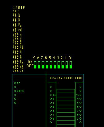

Guten Morgen zusammen,
kann es sein, dass Epaln bei einem Hauptelemten max. 17 Nebenelemente darstellen kann?
Was mach ich aber, wenn ich mehr Nebenelemente habe? Kann ich das irgendwo einstellen?
Danke und Gruß
Sebastian

Die Begrenzung gibt es wirklich. Allerdings liegt sie bei 80 Nebenelementen.
Du stellst die Anzahl wie folgt ein (aus dem Stromlaufplan 570) Parameter - Projekt - Querverweise/... - Querverweise/Verdrahtungen; weiter auf der Registerkarte Kontaktquerverweise/Verdrahtung und hier die Einstellung Maximale Anzahl der Schützkontakte... das kommt man eigentlich nie drauf...

erstellt am: 10. Aug. 2007 10:01    Editieren oder löschen Sie diesen Beitrag!  <-- editieren / zitieren -->   Antwort mit Zitat in Fett Antwort mit kursivem Zitat    Unities abgeben: 1 Unity (wenig hilfreich, aber dennoch)2 Unities3 Unities4 Unities5 Unities6 Unities7 Unities8 Unities9 Unities10 Unities
Hallo Bernd,
vielen Dank für die Antwort!
Aber kann man noch was machen damit es etwas schöner aussieht (siehe Bild)?
Sebastian

erstellt am: 10. Aug. 2007 10:04    Editieren oder löschen Sie diesen Beitrag!  <-- editieren / zitieren -->   Antwort mit Zitat in Fett Antwort mit kursivem Zitat    Unities abgeben: 1 Unity (wenig hilfreich, aber dennoch)2 Unities3 Unities4 Unities5 Unities6 Unities7 Unities8 Unities9 Unities10 Unities Nur für pegu 10 Unities + Antwort hilfreich
Na ja... man könnte das BMK anders positionieren. Damit stehen die Verweise auch wo anders. Oder man könnte die Liste der Querverweise reduzieren so das hier nur auf das erste Nebenelement verwiesen wird, damit entfällt dann die komplette Liste...

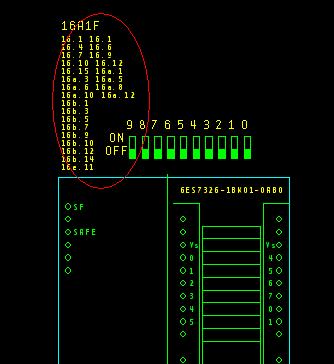

Naja, dann muss ich wohl damit leben ...
Sebastian

erstellt am: 10. Aug. 2007 10:09    Editieren oder löschen Sie diesen Beitrag!  <-- editieren / zitieren -->   Antwort mit Zitat in Fett Antwort mit kursivem Zitat    Unities abgeben: 1 Unity (wenig hilfreich, aber dennoch)2 Unities3 Unities4 Unities5 Unities6 Unities7 Unities8 Unities9 Unities10 Unities Nur für pegu 10 Unities + Antwort hilfreich
Was sind den Deine Vorstellungen? Du kannst auch noch die Anzahl der Spalten und Zeilen einstellen wie die Querverweise aufgeteilt werden sollen...

Ich hätte gerne alle Querverseise schön untereinander. So wie es in der linken Spalte ist. Also nur eine, nicht zwei, Spalten.
Geht das?

erstellt am: 10. Aug. 2007 10:18    Editieren oder löschen Sie diesen Beitrag!  <-- editieren / zitieren -->   Antwort mit Zitat in Fett Antwort mit kursivem Zitat    Unities abgeben: 1 Unity (wenig hilfreich, aber dennoch)2 Unities3 Unities4 Unities5 Unities6 Unities7 Unities8 Unities9 Unities10 Unities Nur für pegu 10 Unities + Antwort hilfreich
Eine Spalte? Sicher... aber die Liste wird ziemlich lang. Schaue mal unter Parameter - Projekt - Grafik - Allgemein und hier die Allgemein 2 genau an. Dort gibt es diverse Möglichkeiten zum einstellen der Anzeige von Querverweisen... vielleicht die Onlinehilfe mit dazu nehmen...

erstellt am: 10. Aug. 2007 10:21    Editieren oder löschen Sie diesen Beitrag!  <-- editieren / zitieren -->   Antwort mit Zitat in Fett Antwort mit kursivem Zitat    Unities abgeben: 1 Unity (wenig hilfreich, aber dennoch)2 Unities3 Unities4 Unities5 Unities6 Unities7 Unities8 Unities9 Unities10 Unities
Hallo Bernd,
ja, das war es wohl! Jetzt sieht es viel schöner aus ...
Vielen Dank!
