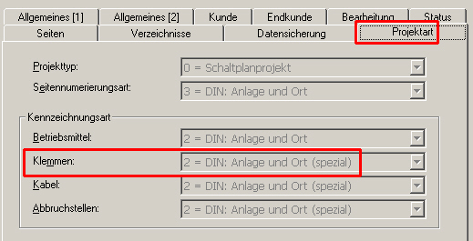

erstellt am: 09. Aug. 2007 13:07    Editieren oder löschen Sie diesen Beitrag!  <-- editieren / zitieren -->   Antwort mit Zitat in Fett Antwort mit kursivem Zitat    Unities abgeben: 1 Unity (wenig hilfreich, aber dennoch)2 Unities3 Unities4 Unities5 Unities6 Unities7 Unities8 Unities9 Unities10 Unities Nur für Salbei 10 Unities + Antwort hilfreich
Nein falschen Weg eingeschlagen...
Du mußt das Projekt verlassen, die Projektverwaltung aufrufen und im rechten Fenster (links befindet sich ja der Projektbaum) unter der Registerkarte Projektart nachschauen was für Deine Klemmen eingestellt ist...

erstellt am: 09. Aug. 2007 13:19    Editieren oder löschen Sie diesen Beitrag!  <-- editieren / zitieren -->   Antwort mit Zitat in Fett Antwort mit kursivem Zitat    Unities abgeben: 1 Unity (wenig hilfreich, aber dennoch)2 Unities3 Unities4 Unities5 Unities6 Unities7 Unities8 Unities9 Unities10 Unities
Oh okay
Da hab ich genau dasselbe wie du.
Nur bei Abbruchstellen is das Gesammtnummeriert.. aber das is ja in diesem Fall egal.

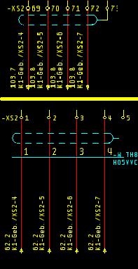

erstellt am: 09. Aug. 2007 13:50    Editieren oder löschen Sie diesen Beitrag!  <-- editieren / zitieren -->   Antwort mit Zitat in Fett Antwort mit kursivem Zitat    Unities abgeben: 1 Unity (wenig hilfreich, aber dennoch)2 Unities3 Unities4 Unities5 Unities6 Unities7 Unities8 Unities9 Unities10 Unities
Bei dem Bildchen da ich upgeloaded hab sieht man das. Das überm Strich hat das OKZ +TH826 das darunter hat +TH851. Das is von 2 verschiedenen Seiten, hätte ich wohl dazu schreiben sollen. Sorry dafür!
Der Bindestrich ist bei den betreffenden Leisten vorhanden.
Aber der Fehler muss doch von den Klemmen kommen oder nicht? Der war ja schließlich nicht mehr da, als ich eine der Teilleisten umbenannt hatte. war nur bischen komisch das beide weg waren, da das eine ja außer der Leiste gar keine Verbindung zum anderen hatte.

erstellt am: 09. Aug. 2007 13:56    Editieren oder löschen Sie diesen Beitrag!  <-- editieren / zitieren -->   Antwort mit Zitat in Fett Antwort mit kursivem Zitat    Unities abgeben: 1 Unity (wenig hilfreich, aber dennoch)2 Unities3 Unities4 Unities5 Unities6 Unities7 Unities8 Unities9 Unities10 Unities Nur für Salbei 10 Unities + Antwort hilfreich
Ok... In welche Richtung (externe Ausgabeposition) gucken Deine Klemmen (auf das Kabel?)? Platziere mal das Kabel spaßeshalber auf die Seite mit den Klemmennummern 69-73 und mache einen neuen Generierungslauf...

erstellt am: 09. Aug. 2007 14:17    Editieren oder löschen Sie diesen Beitrag!  <-- editieren / zitieren -->   Antwort mit Zitat in Fett Antwort mit kursivem Zitat    Unities abgeben: 1 Unity (wenig hilfreich, aber dennoch)2 Unities3 Unities4 Unities5 Unities6 Unities7 Unities8 Unities9 Unities10 Unities
Also, hab das mal spaßeshalber mit dem Kabel gemacht.
Also einmal den ganzen Block:
Der Fehler war ganz weg, obwohl ich nur das eine verschoben habe.
Er wirft die Fehler F5208 (Kabel zwischen gleicher Leiste) und F5020 (Klemme doppelt) aus.
Wenn ich nur das Kabel auf die andere Seite verschiebe, genau vor die Abbruchstellen,
dann ist der Fehler für die Adern 1,2,3,4 (die ich verschoben habe behoben. Er besteht allerdings weiterhin für die Adern 5,6,7 und 8.
Anschluß der externen Ausgabeposition im Formular ist U=Unterhalb. Die Kabeldefinition liegt darunter.

erstellt am: 09. Aug. 2007 14:35    Editieren oder löschen Sie diesen Beitrag!  <-- editieren / zitieren -->   Antwort mit Zitat in Fett Antwort mit kursivem Zitat    Unities abgeben: 1 Unity (wenig hilfreich, aber dennoch)2 Unities3 Unities4 Unities5 Unities6 Unities7 Unities8 Unities9 Unities10 Unities Nur für Salbei 10 Unities + Antwort hilfreich
Also Kabel zwischer gleicher Leiste ist definitiv zu orten. Ich würde das Kabel-BMK mal in die Suche werfen und die Einträge abklappern wo das Problem liegt.
Klemme doppelt ist etwas schwerer da es 1) sein kann das die Klemme doppelt sein darf; dann fehlt die Kennung mehrfach oder 2) Du mußt die doppelte(n) Klemme(n) finden. Entweder einmal einen Klemmenplan geerieren und nachschauen wo die Klemmen sitzen oder diese Klemmenleiste ebenfalls in die Suche eintragen und die Suchergebnisse kontrollieren. Dort erscheinen die doppelten Klemmen ja ebenfalls. Dann mußt Du nur noch entscheiden was ein Fehler ist oder was nicht...
Das Problem mit dem Kabel liegt an der Verfolgung. Generell ist es besser von Klemmen mit einem Kabel über Abbruchstellen zu gehen (alles auf der gleichen Seite) anstatt von Klemmen über Abbruchstellen und dann erst das Kabel zu definieren (also auf unterschiedlichen Seiten). Klappt aber prinzipiell auch. Ist nur etwas "Hampelei"...
