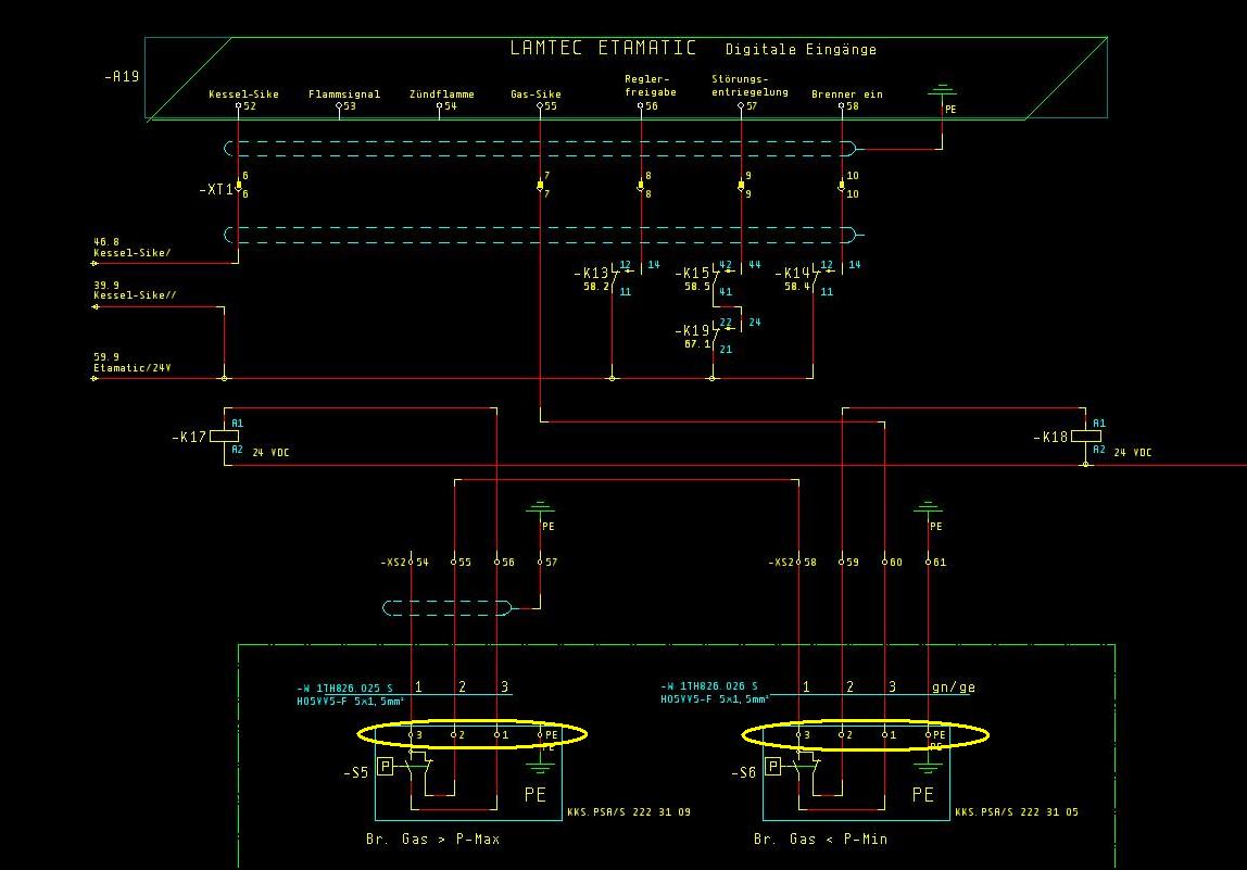

ich habe da mal wieder ein kleines Problem dem ich unter benutzung der Hilfe nicht beikomme. Und zwar gibt mir EPlan nach der Klemmen- / Klemmenanschluß und Kabelplan generierung  einige male den Fehler 5282 und 5283 aus. Laut den Meldungen je einmal 5283 und 5282 aufeinander, teilweise sogar mehrere male. So kommt es vor, dass an einer Stelle der Fehler 5283 bis zu 3 mal mit unterschiedlichen Aderanzahlen auftritt.
Hat da jemand eine Idee?
Bin auch bald durch mit den Fehleranfragen.
ALex

das Beispiel hab ich mir schon ein paar mal angesehen. Damit hat mein Plan nicht wirklich eine Ähnlichkeit.
Es sei denn, ^^ das Kabel läuft zweimal durch die Klemmleist jedoch liegen Gerätekästen dazwischen bzw. es läuft vorher, per Abbruchstelle, über einige Seiten.
Kabeldefinitionen habe ich in dem Bereich gar nicht, sprich dort nimmt EPlan dann ja automatisch das Standardkabel.
Öhm, beim Layout kann ich leider auch nicht viel ändern da die Anlage schon existiert.
Hoffe es liegt an was anderem.
viele Grüße
Alex

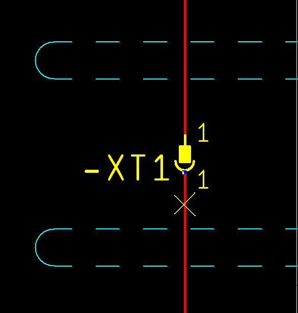

PS. Hab mal son Bildchen hinzugefügt.
Die Stelle an der der Fehler auftritt hab ich mal so ganz unauffällig gekennzeichnet.
Unter dem Kreuz kommt nen Winkel und dann ne Abbruchstelle. Darüber kommt gleich ne Geräteendklemme.

Kannst Du das Bild auch etwas größer machen?
Man sollte schon etwas mehr - als nur eine Klemme und zwei angekratzte Schirme - erkennen!
z.B. die Klemmen! mit den Gerätekästen und den kompletten Schirmen!
Mit dem Bild'chen kann ich nix machen, sorry!

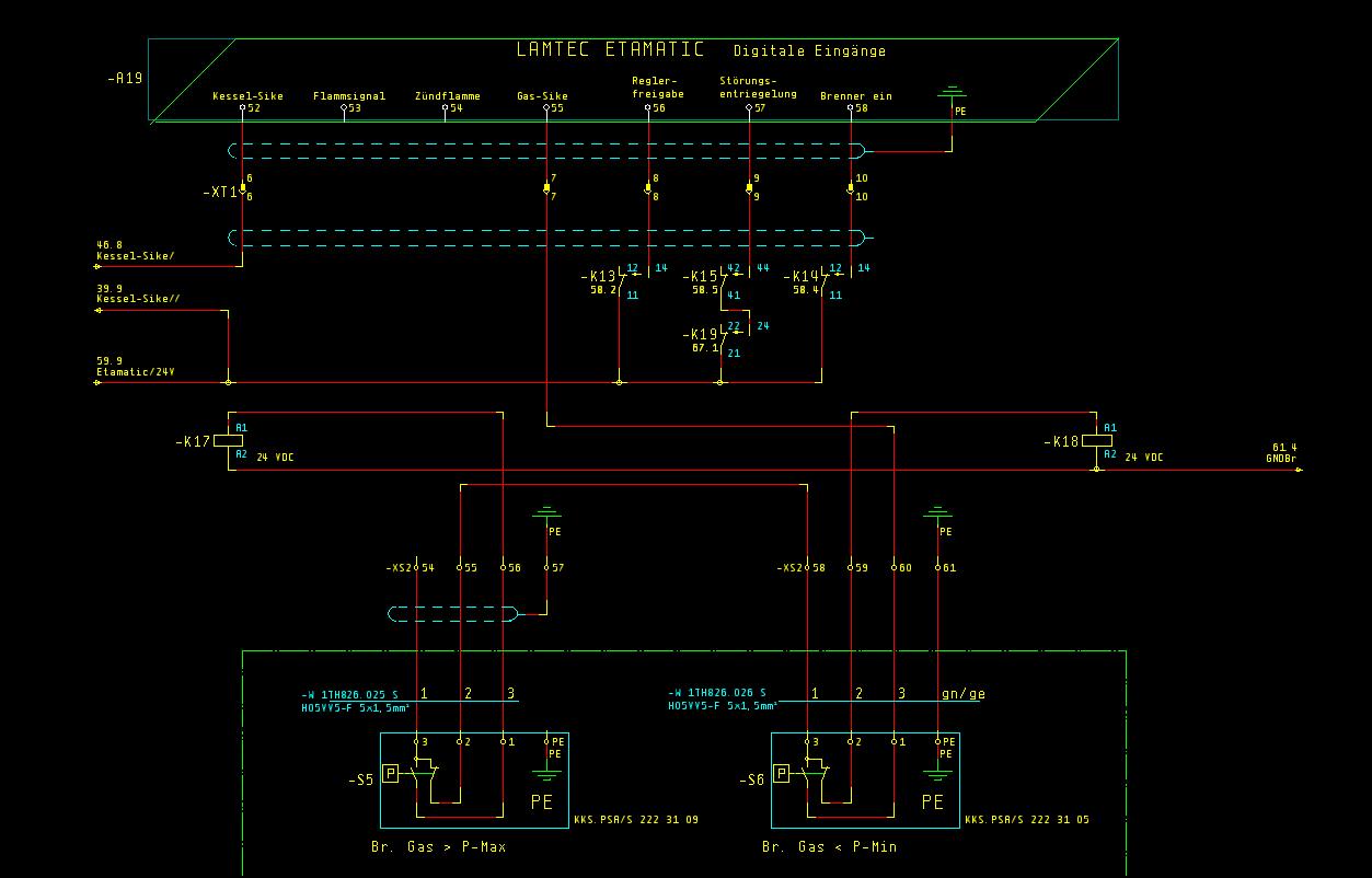

So, hier mal das ganze Ding  hoffe ihr könnt damit was anfangen.

Schon besser.
Wie heißen denn die Klemmenleisten unterhalb der Kabel,
die in den zwischen den Kabeln und den Druckwächtern stehen?

-XS2 ich hoffe, dass du die meinst.
Die Kabeldefinitionen sind als -W 1TH826.025 S  und  W 1TH826.026 S bezeichnet.

erstellt am: 08. Aug. 2007 21:03    Editieren oder löschen Sie diesen Beitrag!  <-- editieren / zitieren -->   Antwort mit Zitat in Fett Antwort mit kursivem Zitat    Unities abgeben: 1 Unity (wenig hilfreich, aber dennoch)2 Unities3 Unities4 Unities5 Unities6 Unities7 Unities8 Unities9 Unities10 Unities Nur für Salbei 10 Unities + Antwort hilfreich
also denke es liegt an der Abschirmung. Drücke mal "I" und schau nach ob in der Abschirmung Kabeladern drin sind. Mach die dann mal raus. Dann prüfe noch die Klemmendaten. Hier mal auf "Ausgabe..." achten und den nächsten Parameter auf "Kein Kabel" setzen. Führt immer wieder zu Fehler. Das sollte dir ev. helfen.
mfg Django

herzlichen Dank django hat prima geklappt und die betreffenden Fehlermeldungen sind weg.
