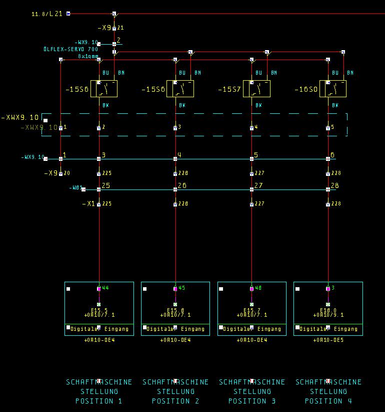

habe ein Problem mit doppelten Kabelnamen und falschen Bemerkungen!
doppelte Kabelnamen:
Dieses 'Phänomen' ist nicht bei allen Kabeln und doch ist es da und stört ungemein.
Die Kabel heißen; -W50, -W51, -W52..., nur bei ein paar Kabeln heißt die Bezeichnung dann z.B. W-W50, W-W51 usw.
Woran kann das liegen? Habe mal alle Kabel geprüft, bei denen das Problem auftaucht. Nur ein W-W50 etc. kann ich nicht finden!
Hat einer eine Idee, woran das liegt bzw. liegen kann?

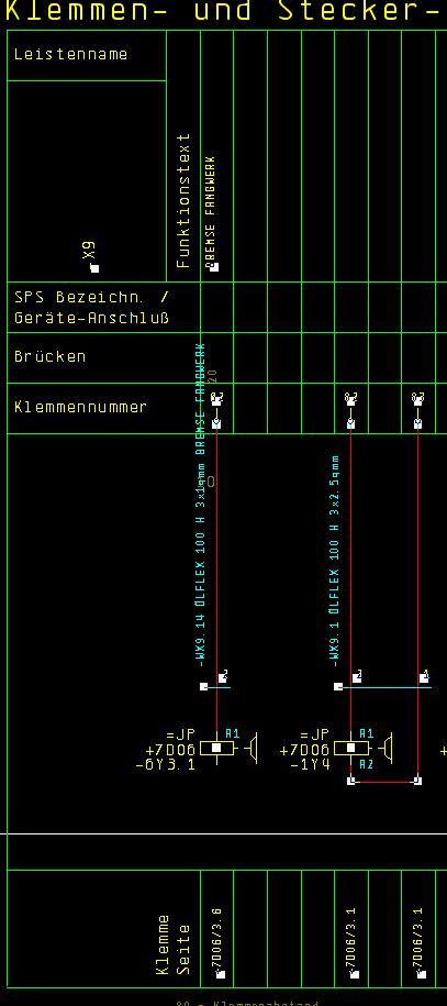

falsche Bemwerkungen:
Überall im Plan habe ich eindeutige Bemerkungen vergeben.
  BEISPIEL:  -X1:123 ist über einen SPS- Eingang mit dem Funktionstext (Bemerkung) "Hauptantrieb vorwärts" gezeichnet.
Jetzt steht aber im Klemmen- und Stecker- Anschlußplan ein ganz anderer Text!
  BEISPIEL: -X1:123 FuText "Material nicht vorhanden" und es ist auch ein ganz anderes BM eingetragen.
  Denn laut diesem Plan ist hier ein Bremse eingezeichnet!
Es gibt in diesem OKZ - wo diese Bremse angeblich sitzt - keine einzige Bremse.
Hat auch hierfür einer eine Idee?

@Problem 1
Das W wird aus den Parametereinstellungen wohl dazu gepackt. Schaue Dir die Parameter im Klemmen-/Kabelplan bitte einmal an...
@Problem 2
Das könnte ein Problem der SPS-Textdatenbanken sein. Am besten einmal diese im Projekt löschen (SPSDB*) und den SPS-Generierungslauf bzw. alle anderen Auswertungen neu erzeugen. Oder dieser Funktionstext befindet sich innerhalb der Symboleigenschaften der betroffenen Klemme. Dort mal nachschauen... dann berichte bitte...

@Problem 1:
Volle Punktzahl für Dich, daran lag es!
@Problem 2:
Nöh, daran lag es leider nicht. Kein Erfolg!

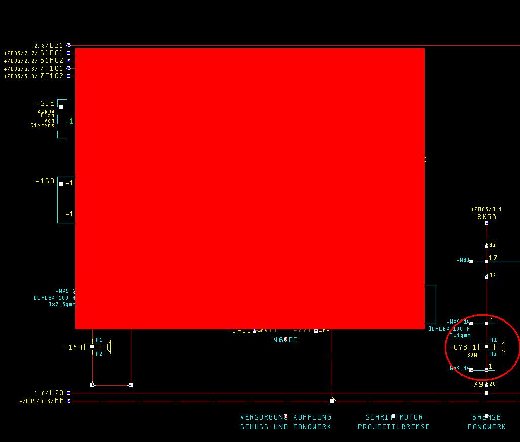

Mir ist noch etwas aufgefallen! EPLAN hat nicht alle Anschlüsse korrekt verwiesen,
obwohl dort das korrekte Kabel dran ist!

Handelt es sich zufällig um ein geschirmtes Kabel ?
Bildchen wäre vielleicht nicht schlecht.

Hallo Horst,
hier die Bildchen! Die Daten heißen aber anders, wie oben erwähnt.
Das oben sollten nur Beispiele sein!!!
Markus
PS.: Die Box -XWX9.10 ist eine normale Kabeldose!

... hier die restlichen Bildchen!

Problem 2 könnte noch andere Ursachen haben. Es könnte sich irgendwo ein Funktionstext verstecken da -> auf unsichtbar gestellt und versehentlich mitkopiert. Hast Du disen Text oder Teile davon mal mit der Suchfunktion gesucht? Irgendwo sollte er sich ja verstecken...

... auf unsichtbar gestellt und versehentlich mitkopiert. Hast Du disen Text oder Teile davon mal mit der Suchfunktion gesucht? Irgendwo sollte er sich ja verstecken...
Nun, unsichtbare Elemente habe ich so eingestellt, dass sie mir braun angezeigt werden.
Oder verhalten sich Texte da anders?
Mit der Suchfunktion habe ich es auch schon versucht, die Idee hatte ich auch schon! Aber Fehlanzeige,
seltsamerweise taucht dieser Text nur in den Klemmen- Stecker- Kabelplänen auf!
Versuche schon einige Zeit mein Glück bei der Hotline, aber die haben zu viel zu tun.
Die nette Dame bitten um einen späteren Versuch!
Naja, werde mal weiter herum probieren. Irgendwo muss dieser Fehler sich ja verstecken,
sonst währe er ja nicht da, oder?

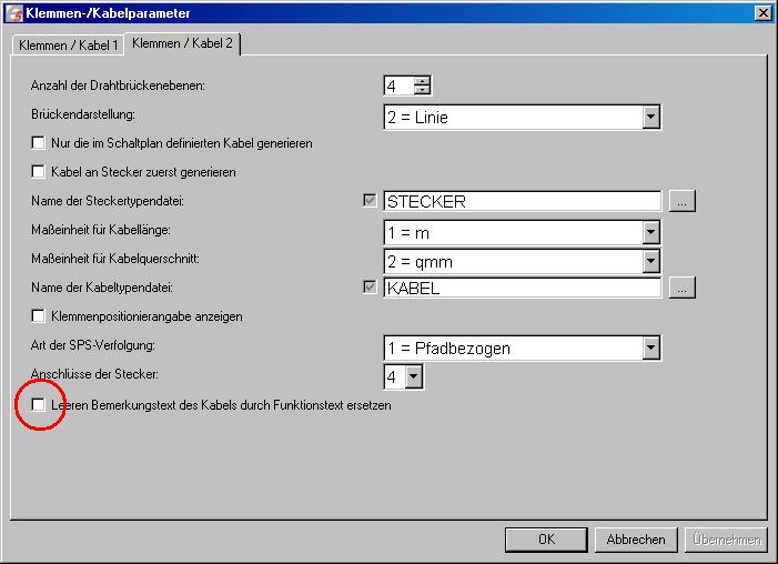

erstellt am: 09. Aug. 2007 09:01    Editieren oder löschen Sie diesen Beitrag!  <-- editieren / zitieren -->   Antwort mit Zitat in Fett Antwort mit kursivem Zitat    Unities abgeben: 1 Unity (wenig hilfreich, aber dennoch)2 Unities3 Unities4 Unities5 Unities6 Unities7 Unities8 Unities9 Unities10 Unities
Guten Morgen,
dass Problem mit der falschen Bemerkung ist jetzt auch weg!
Da war ein Häkchen (s. Bild) gesetzt, jetzt ist es weg und der Fehler auch.
