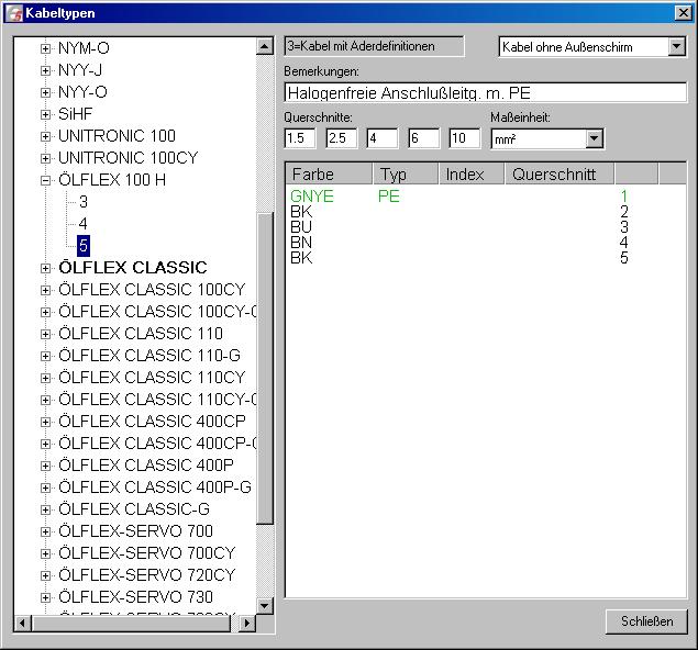

Mahlzeit,
woran kann es liegen, dass ich ein Kabel nur nummerieren kann,
obwohl bei den Artikeldaten Farben eingetragen sind?
Ich kann die Belegung ruhig ändern, aber hinterher kann ich leider nur wieder Nummern wählen.
Hat da einer vomn euch eine Idee, woran das liegen könnte?
Markus

Da das immer nur sporadisch klappt bin ich von der Onlineaderfarbenwahl nicht wirklich begeistert bzw. nutze sie überhaupt nicht (besser später die Aderfarben automatisch zurückschreiben lassen, das klappt wesentlich besser).
Ab und an hilft es vor der Aderfarbenwahl einen Generierungslauf Klemmen/Kabel anzustossen aber auch das ist nicht 100% sicher... woran das generell liegt kann ich leider auch nicht sagen...

Habe es abgeklärt,
darf jetzt nummerierte Adern verwenden! Muss die Farbe, welche zur jeweiligen Nummer gehört,
in einer Legende am Blattrand aufführen.
