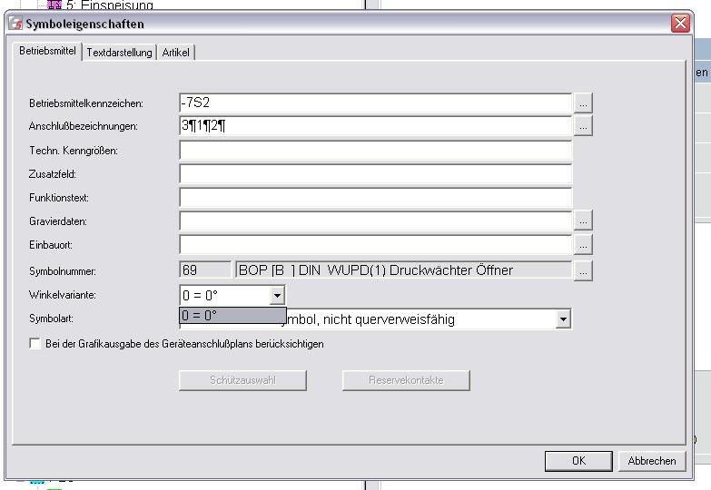

Hallo an alle!
Ich brauch mal wieder euren Rat:
Ich soll einen Druckschalter darstellen, der einen Wechselkontakt hat. Hab mal ein Bild mit einer Möglichkeit angefügt.
Nur gefällt sie mir nicht ganz, da man nicht unbedingt erkennen kann das es ein Wechslerkontatk ist.
Habt ihr eine Idee wie man es besser machen kann??
Danke für eure Unterstützung!
Sebastian

Hallo Sebastian,
zunächst mal würde ich für den BOP die Winkelvariante 2=180° nehmen, dann siehts schon mal besser aus.
Ralf

Hallo Ralf,
wenn das ginge, hätte ich es schon gemacht. Siehe Bild
Sebastian

..ups, das ist übel, ich nutze die DIC_ESSD. Entweder Du nimmst eine andere Symbolbib oder eben die Winkelvariante anlegen.

So, hab jetzt auf die Symboldatei auf DIC_ESSD geändert.

..super!
Bedenke nur, das eventuell andere Bauteile von dieser Umstellung betroffen sein können.
Vorsichtshalber würd ich den Plan einmal durchsehen.

Ja, hab ich auch schon gemacht. Alles i.O.
