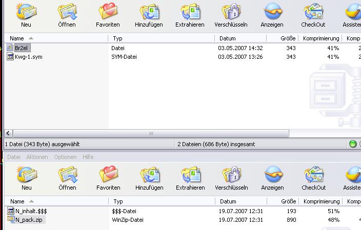

Und gleich noch eine Frage:
Ich habe eine Z13 Datei erhalten, die hoffentlich ein benötigtes Symbol enthält. Wenn ich die Datei doppel klicke, soll das Symbol entpackt werden.
Frage: Was muss ich für einen Pfad vorgeben, damit ich das Symbol in Eplan nutzen kann??
Danke und Gruß
Sebastian

Ich vermute, das du da ein ganzes Projekt drinnen hast. Symbole hast du in Symboldateien (Biblioteken) dabei, die bekommst du einzeln nicht raus.
Zum Handling mit dem Z13 File, schau mal bei Bernd seinen "Downloads" rein. Da findest du alles was du brauchst. Besser könnst ichs nich erklären.

Mmh... ein Symbol hast Du sicherlich nicht bekommen (ich habe da so meine Zweifel). Eventuell ein Projekt mit einer enthaltenen Symboldatei, oder wirklich nur eine Symboldatei (aber ein einzelnes Symbol sicher nicht). Hänge mal an das z13 ein .zip dran. Dann kannst Du da in das File vorher reinschauen.
Möchtest Du (fremde) Symbole in Eplan nutzen stellst Du entweder diese Symboldatei als zweite, dritte o.ä. zum Projekt mit ein oder Du mußt es aus der einen Symboldatei exportieren um es in eine andere Symboldatei importieren zu können...

Hallo ihr zwei,
hab mal den Tipp von Bernd angewendet. Ergebnis ist im Bild.
Ich habe vom Lieferanten meines Kunden das Eplan Projekt erhalten. Nun hat der ein besonders Symbol für einen Brenner. Das hab ich nicht. Ich hab ihn gebeten es mir zu schicken. Und nun sitz ich da, hab es und kann es nicht nutzen ...
Äh, Bernd, ich blick nicht was du genau meinst ...
Sebastian

Hallo pegu.
Die im z13 file mitverpakte .sym datei ist eine EPLAN - Symboldatei, also eine Symbolbibliothek.
Um mit EPLAN darauf zugreifen zu können würde ich folgendermaßen vorgehen.
Extrahiere die Datei aus dem ZIP-heraus, und speichere diese in der Ordnerstruktur von EPLAN im N-Ordner ab. (zB.: C:\EPLAN4\N\ESS\Kwg-1.sym )
Dann stellst du in deinem EPLAN-Projekt in der graphischen Bearbeitung die Symboldatei ein. Das machst du unter dem Menü: Parameter --> Projekt --> Symboldatei. Dort kanst du nun deine Symboldatei als zweiten Bibliothek einstellen.
Probiers mal.

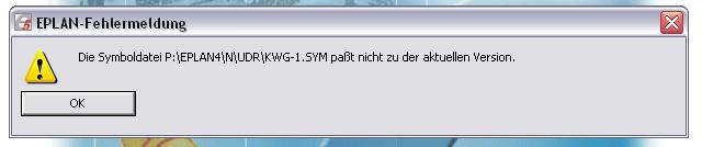

so nun hab ich endlich mal Zeit das auszuprobieren ..
.. und leider klappt irgendwas nicht. Siehe Bild.
Hab wie beschrieben die Datein KWG-1.SYM entpackt und in das Verzeichnis kopiert. Und dann die Parameter angepasst. Dann kommt die Meldung wie im Bild zu sehen.
Hat jemand ne Idee was hier los ist?

diese Meldung habe ich so noch nicht gesehen, sieht aus wie eine Fehlermeldung beim Übergang von 5.40 nach 5.50ff.
Nochmal: Hast Du eine Symboldatei oder ein Symbolprojekt bekommen?

also Du hast nen z13 bekommen, darum glaube ich, das war das komplette Symbolprojet. Dieses heißt dann normal kwg-1.p. Hieraus kann dann die Symboldatei kwg-1.sym "gemacht" werden, indem in die Parameter für eben dieses Projekt kwg-1.sym eingetragen wird. Wenn es die Symboldatei noch nicht gibt, dann fragt EPLAN nach, ob sie angelegt werden soll.

so jetzt klappt es!
Ich hab mal den Support genervt ...
Hier nur zur Info was ich gemacht habe (vielleicht wolltet ihr mir das die ganze Zeit sagen und ich bin auf dem Schlauch gesessen...):
Ich habe das Projekt entpackt und dann die benötigten Symboldateien in dan Ordner \N\Firmenkürzel kopiert. Noch in Eplan die richtigen Dateien eingetragen. Und siehe da, es geht ...
Nochmal danke an euch alle!!
