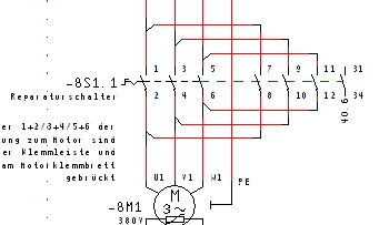

ich bin mal wieder auf der Suche nach einem Symbol:
Diesmal suche ich ein Symbol für einen 6poligen Reperaturschalter.
Kennt ihr da ein Symbol für?
Danke und Gruß
Sebastian

Nimm doch einen Ausschalter und hänge dort die nötige Anzahl Schließerkontakte (auf Symbolart 255 setzen) dran, mechanische Verbindungslinie dazwischen... fertig...

Hallo Bernd,
ja das ist eine Idee.
Ich kann gerade nix mehr denken. Hier ist es einfach zu heiß!

Tach,
extrem spät, aber mit Bild
Ralf
