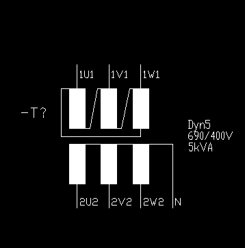

vielleicht sitze ich gerade auf meinen Augen ...
Ich suche ein Symbol für einen Trafo der 3~ 400V auf 230V~ transformiert.
Wisst ihr ein Symbol dafür?

Du willst 3~ 400V auf 1~ 230V transformieren ?
Gibt es sowas überhaupt ?
Bei mir sieht es so aus ! -->
Der Strich in der Mitte ist übrigens ein Teil des Fadenkreuzes
[Diese Nachricht wurde von freezelander am 06. Jul. 2007 editiert.]

Im Bild ist ein Drehstromtransformator zu sehen, Primär Dreieck, Sekundär Stern mit ausgeführten Neutralleiter.

In Eplan kenne ich nur Symbole für Drehstrom/Drehstrom Trafos, oder für Wechselstrom/Wechselstromtrafos.
Den, den du benötigst, kenne ich in Eplan nicht.
Ich für meinen teil mache mir gerade ein Symbol für einen Gleichstrom/Gleichstrom Trafo, falls wer mal so etwas verbaut, bitte melden.

Hallo euch allen,
so das Thema hat sich erledigt ...
Den Trafo den ich einsetze wird zwischen 2 Phasen angeschlossen und auf der sek. Seite 230V + N + PE.

und den gibt es in der Symbolbib !
