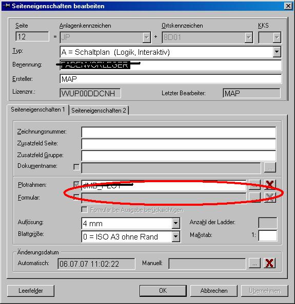

Nun noch zwei Fragen.  Habe den Plottrahmen erstellt und gespeichert nun will ich einstellen, dass dieser verwendet wird. In der Grafikausgabe finde ich keinen Eintrag dafür.
Wo kann man dies nun einstellen?

erstellt am: 06. Jul. 2007 11:06    Editieren oder löschen Sie diesen Beitrag!  <-- editieren / zitieren -->   Antwort mit Zitat in Fett Antwort mit kursivem Zitat    Unities abgeben: 1 Unity (wenig hilfreich, aber dennoch)2 Unities3 Unities4 Unities5 Unities6 Unities7 Unities8 Unities9 Unities10 Unities Nur für Salbei 10 Unities + Antwort hilfreich
Original erstellt von Salbei:
...Habe den Plottrahmen erstellt und gespeichert nun will ich einstellen, dass dieser verwendet wird. In der Grafikausgabe finde ich keinen Eintrag dafür.
Seiteneigenschaften (STRG+E)

erstellt am: 06. Jul. 2007 11:12    Editieren oder löschen Sie diesen Beitrag!  <-- editieren / zitieren -->   Antwort mit Zitat in Fett Antwort mit kursivem Zitat    Unities abgeben: 1 Unity (wenig hilfreich, aber dennoch)2 Unities3 Unities4 Unities5 Unities6 Unities7 Unities8 Unities9 Unities10 Unities Nur für Salbei 10 Unities + Antwort hilfreich
Der Tipp von Markus gilt aber nur wenn Du abweichend vom globalen Plotrahmen für eine oder mehrere Seiten  einen anderen Plotrahmen eintragen möchtest.
Generell gilt: Plotrahmen immer global eintragen unter (570) Dienstprogramme - Parameter - Projekt - Allgemeine - Grafik und in der Reg-Karte Allgemein 1 den Plotrahmen für das gesamte Projekt eintragen...
