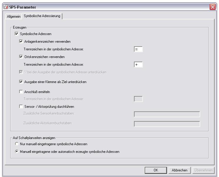

@Sebastian: schau mal in den Parametern -> SPS-Parameter -> Symb. Adressierung.
Dort Häkchen setzen bei Erzeugen und unten bei den zusätzlichen Buchstaben die Buchstaben eintragen, die für Sensoren bzw. Aktoren genutzt werden. Habe bei einem Forenmitglied mal gesehen, dass da jeweils das ganze Alphabet drin steht.

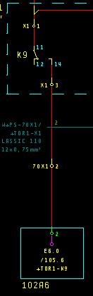

Also im Bild sieht du die symbolische Adresse. Sie ist vom N-A-Taster 32S2NA abgeleitet. Die symbolische Adresse habe ich bisher immer von Hand eingetragen.
Weil dem Kunden im Plan jetzt eine solche Adresse nicht gefallen hat, hat er mich darauf hingewiesen, dass ich hier zu die Automatikfunktion von EPLAN nutzen soll.
Und nun weiss ich leider nicht, wie ich das automatisch machen lassen kann.

Original erstellt von ralfm:
Wer es mag

Hallole,
bei meinem bild, unten einen Haken bei manuell oder automatisch und auf der Allgemein-Seite Haken bei SPS-Anschlüsse -> Symb.- Adr. anzeigen
Ralf

nun klappt es soweit. Nur sieht der Text jetzt so aus (Bild).
Wie kann ich da Umbrüche rein bekommen?

..wenn du wirklich Anlage und Ort brauchst, dann fürchte ich, es gibt nur den Weg über eine breitere SPS-Karte

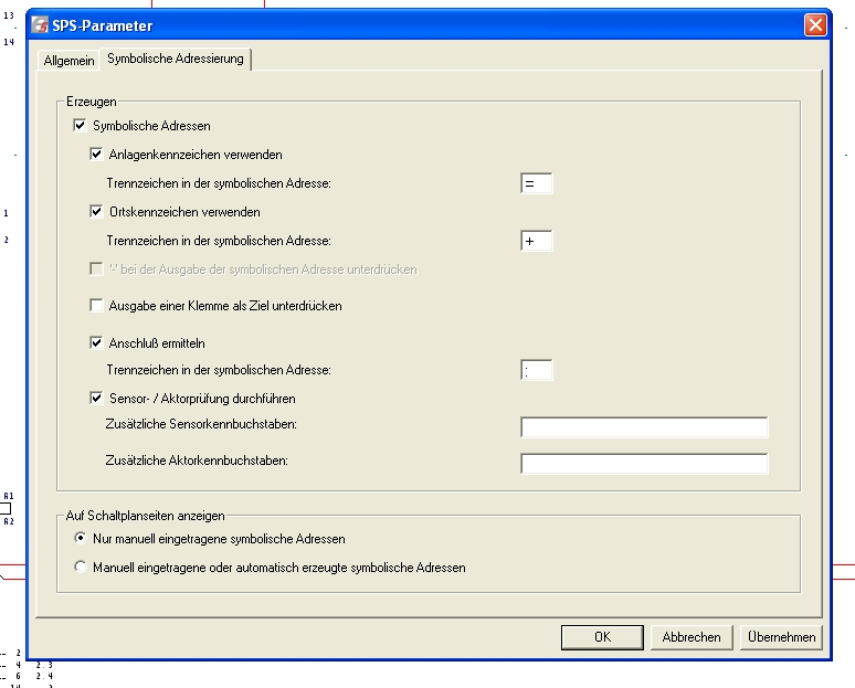

Guten Morgen zusammen,
der Kunde war so freundlich und hat mich die Schrift kleiner machen lassen
Nun hab ich aber ein anderes Problem:

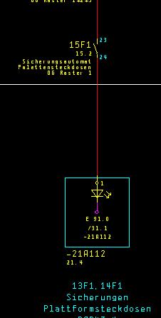

Bei manchen SPS Klemmen wird kein richter symbolischer Text ausgegeben. (Bild: Anschluss) Bei anderen klappt es (Bild Anschluss_Ok).
Hier noch meine Parameter (Bild Parameter).
Was mach ich falsch??
Danke für eure Antworten!
...zusätzlichen Buchstaben die Buchstaben eintragen, die für Sensoren bzw. Aktoren genutzt werden...
Moinsen,
trag doch mal in die Felder einige Kennbuchstaben ein
Ralf
