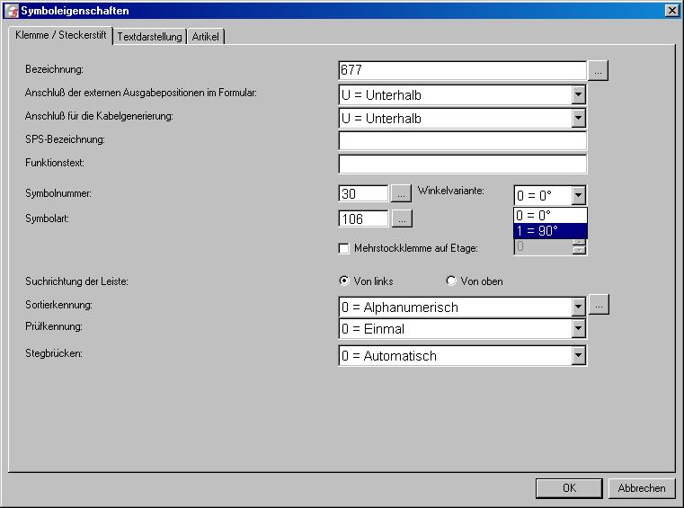

Hallo alle zusammen, ich mache gerade meine ersten Versuche mir eplan,und benötige dringent eure Hilfe... ich arbeite mit der Version 5.5 und möcht Symbole drehen. ich habe schon ein paar beiträge von euch gelesen, nur bin ich noch nicht ganz ans Ziel gekommen... aber vieleicht ja jetzt...

Ganz einfach, mit der Winkelvariante.

hallo marcus,
danke für die schnelle antwort, habe es gleich probiert, bei einem widerstand war das auch keinproblem, den konnte ich um 90° drehen, bei einem schließer hat es nicht funktioniert, den konnte ich nur um 180° drehen, damit ist mir nicht geholfen.. gibt es noch ne möglichkeit...

Welche Winkelvarianten bei dem Symbol zur Verfügung stehen,
wird beim Symbolbau festgelegt!
Aber mal eine Frage! Was willst Du einem waagerechten Schließer?

hallo marcus, unten auf den plänen sind doch immer die schalter mit den kontaktbelegungen und die sind immer quer gezeichnet...
wie bekomme ich das hin

Diese werden automatisch erzeugt so bald Kontakte zur Spule vorhanden sind...

Ich schließe mich Bernd an, dass Du sicherlich den Kontaktspiegel meinst!

bin gerade im schaltplanprojekt und muss einen stromwandler einphasig einfügen.
muss diesen aber um 180° wenden wie kann ich das am einfachsten machen?

hallo daniel,
wenn für das symbol keine winkelvariante angelegt ist (siehe 2. beitrag von markus) mußt du dir diese winkelvariante im symbolprojekt erzeugen.
dazu das entsprechende symbolprojekt öffnen und mit "symbol"-"Winkelvariante" die neue winkelvariante anlegen/zeichnen.
