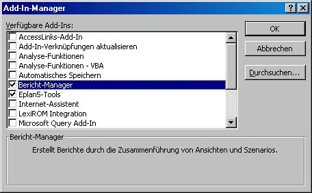

erstellt am: 29. Jun. 2007 11:04    Editieren oder löschen Sie diesen Beitrag!  <-- editieren / zitieren -->   Antwort mit Zitat in Fett Antwort mit kursivem Zitat    Unities abgeben: 1 Unity (wenig hilfreich, aber dennoch)2 Unities3 Unities4 Unities5 Unities6 Unities7 Unities8 Unities9 Unities10 Unities
Ich habe das Modul genau nach Anleitung ausgeführt.
Leider bekomme ich eine Fehlermeldung.
Was muß ich tun
Gruß Katrin

erstellt am: 29. Jun. 2007 11:18    Editieren oder löschen Sie diesen Beitrag!  <-- editieren / zitieren -->   Antwort mit Zitat in Fett Antwort mit kursivem Zitat    Unities abgeben: 1 Unity (wenig hilfreich, aber dennoch)2 Unities3 Unities4 Unities5 Unities6 Unities7 Unities8 Unities9 Unities10 Unities Nur für AKS-biker 10 Unities + Antwort hilfreich
Hast Du in EXCEL die AddOns aktiviert? Menü Extras --> AddOn Manger!

erstellt am: 29. Jun. 2007 11:37    Editieren oder löschen Sie diesen Beitrag!  <-- editieren / zitieren -->   Antwort mit Zitat in Fett Antwort mit kursivem Zitat    Unities abgeben: 1 Unity (wenig hilfreich, aber dennoch)2 Unities3 Unities4 Unities5 Unities6 Unities7 Unities8 Unities9 Unities10 Unities
Hallo Markus,
wenn du die Add-Ins meinst. Ja (siehe Bild)
AddOns habe ich nicht.(Oder sehe sie nicht)
Gruss Katrin

erstellt am: 29. Jun. 2007 11:44    Editieren oder löschen Sie diesen Beitrag!  <-- editieren / zitieren -->   Antwort mit Zitat in Fett Antwort mit kursivem Zitat    Unities abgeben: 1 Unity (wenig hilfreich, aber dennoch)2 Unities3 Unities4 Unities5 Unities6 Unities7 Unities8 Unities9 Unities10 Unities Nur für AKS-biker 10 Unities + Antwort hilfreich
Original erstellt von AKS-biker:
Hallo Markus,
Gruss Katrin
Ähm, mein Fehler.
Ja, ich meinte AddIns!
Bei mir klappt es ohne Probleme, sonst frag Frank dochmal,
was es mit diesem LZF1004 auf die Hacken hat
Markus
[Diese Nachricht wurde von MarLud am 29. Jun. 2007 editiert.]
