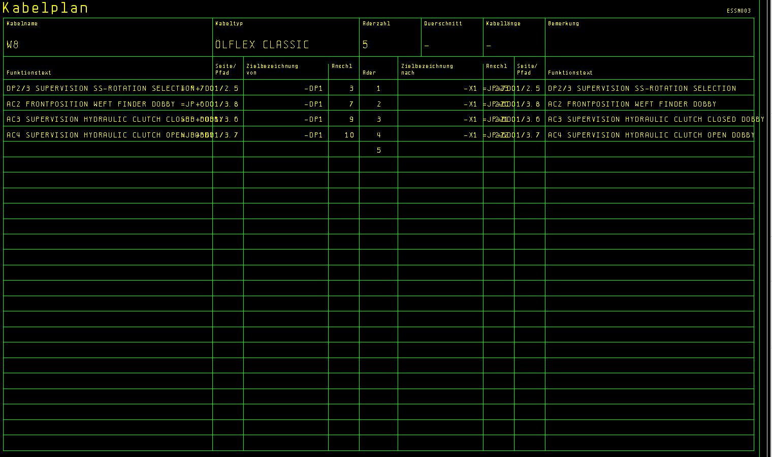

Hallo EPLANer,
möchte mal wieder was wissen.
Habe mir einen Kabelplan grafisch ausgegeben (siehe Bild).
Aber wie ihr seht, überschneiden sich die Texte. Kann ich das ändern? Wenn ja, wo?
öhm, wenn NEIN, warum nicht!

Du kannst dem Funktionstext im Formular (Textdialog aufrufen) einen Eintrag spendieren.
Beispiel:
Trage mal 40,0 ein. Dann wird der Funktionstext nach 40 Zeichen abgeschnitten.
Oder nehme 25,1. Dann wird der Funktionstext nach 25 Zeichen abgebrochen und die restlichen Zeichen in die nächste Zeile des Formulares geschrieben.
Zum Schluß geht auch 33,2. D.h., das nach 33 Zeichen ein Zeilenumbruch erfolgt.
Steht noch ausführlicher in der Hilfe. Ein bißchen versteckt aber immerhin...
Äh, muss ich da im Formular rumwurschteln, oder wo kann ich das einstellen?
Geht das ggf. ähnlich, wie ich SPS Texte einstellen kann? Parameter --> Projekt --> SPS-Daten

Hallo Markus,
mußt Formularprojekt haben bzw. anlegen. Dort dann dieses Formular ändern und abspeichern. Schon funzt das.
mfg Django

Original erstellt von django:
...mußt Formularprojekt haben bzw. anlegen. Dort dann dieses Formular ändern und abspeichern. Schon funzt das.
Du bist gut, habe noch nie was mit Formularen gemacht! Geht das ggf. auvch etwas leichter
