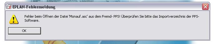

so nun muss ich zu diesem Thema doch nochmal was fragen:
Wenn ich im Hauptmenü auf Generierung -> Montageplattenbestückung -> Generieren gehe bekomme ich die Fehlermeldung wie im Bild dargestellt.
Meine Frage: Wo kann ich einstellen auf welche Datei Eplan zugreifen soll?
Anmerkung: Procos gibt mir zumindest bei der Übergabe der Artikeldaten in die Datei STUECK.ASC die Maße der Bauteil rüber. Nun wäre für mich interessant ob ich auf diese Datei umstellen kann oder was in Procos machen muss.
Danke und Gruß
Sebastian

Ich hatte geguckt aber nix gesehen...
@Bildchen Meldung
Das hat m. W. nach etwas mit dem PMS zu tun. Muß da mal kramen. Irgendwo hatte ich ein paar Sätze dazu...
