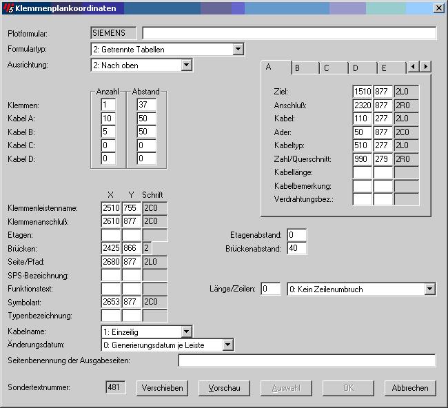

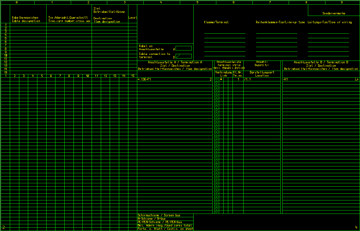

hatte vor einiger Zeit mal selbst ein Klemmenplanformular erstellt.
Siehe Beitrag:
http://ww3.cad.de/foren/ubb/Forum150/HTML/001204.shtml#000004
Wollte das Formular jetzt verwenden und habe das Problem, dass pro Seite nur eine Klemme dargestellt wird.
Bei Sondertext 401 (Klemmenanzahl pro Seite) habe ich 40 eingetragen.
Wenn ich nun aber ins Menü Klemmenplankoordinaten reinschaue kommt:
1. Fehlermeldung "Anzahl außerhalb Grenzwert"
2. steht nur "1" bei Anzahl Klemmen drin.
Wenn ich den Wert ändere wird er aber nicht übernommen...

Also hab mir das auch mal angeschaut und bei mir genau das gleiche. Habe einiges probiert aber noch keine Lösung. Scheinbar paßt irgendein Sondertext nicht aber nicht dieser wo die Meldung bringt.

Also habe den Fehler gefunden. Du hast den Sondertext 481 doppelt vergeben auf der Seite und das geht nicht. Einmal richtig mit 50 für die Anzahl der Klemmen und einmal oben dem Text Anzahl: Das kann so nicht funktionieren. Mache den oberen Text raus und dein Formular geht.
mfg Django
