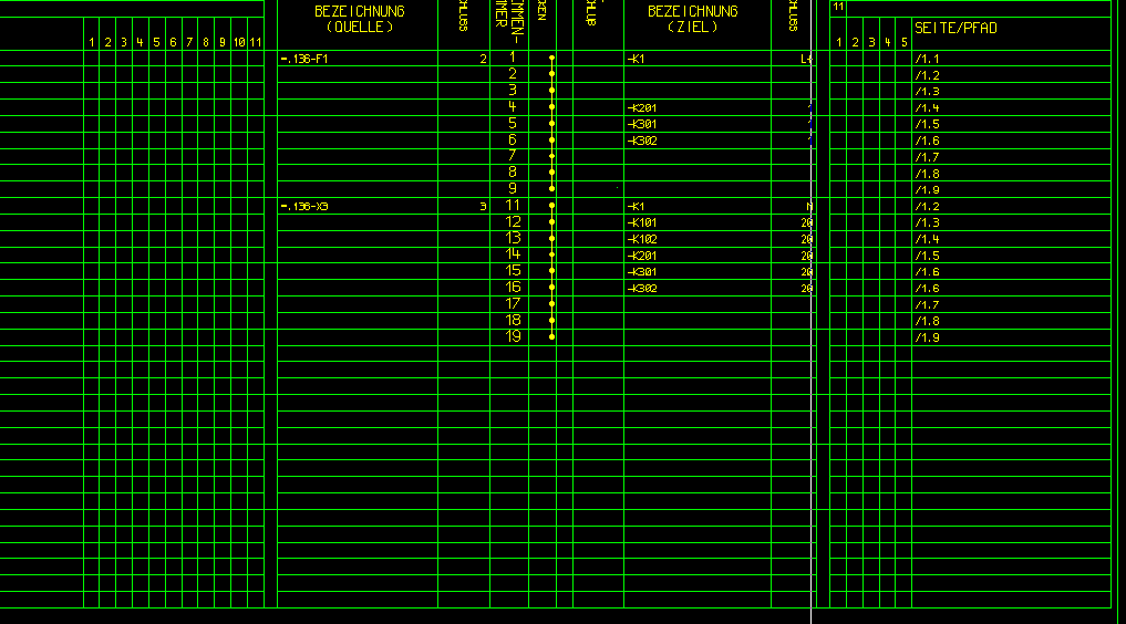

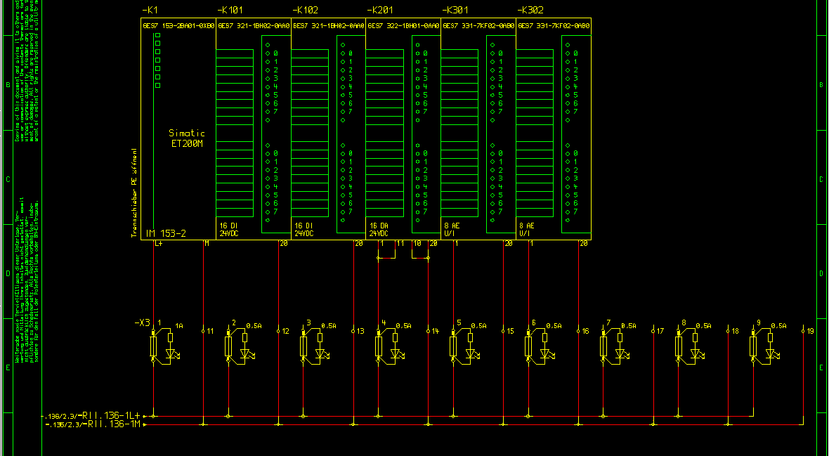

habe folgendes Problem:
Mein Kunde möchte eine Sicherungsklemme genau so dargestellt haben wie sie auch aussieht.
Typ: Phönix UT4-TG mit Sicherungsstecker und LED.
Die Darstellung ist soweit möglich. Eben mit einer logischen Klemme (Symbolnummer 31 und Symbolart 135) und ein paar grafischen Symbolen (s. Anhang).
Mein Problem ist jetzt dass im Klemmenplan die externen Ziele und die Brücken nicht dargestellt werden.
Schiebe ich die grünen Elemente weg, klappt alles wunderbar.
Mit Folgeklemmen oder Mehrfachkennung möchte ich nicht arbeiten, weil ich die Klemme nur einmal im Klemmenplan dargestellt haben möchte.
Kann das blöde Programm nicht einfach durch die grünen Bauteile durchrouten?
Für was gibts die denn sonst?
Es ist echt langsam zum verzweifeln.
Arbeit und Zeitdruck ist zur Genüge da, und dann muss man sich ewig mit so ner Kleinigkeit herumplagen, weil die Kundschaft den Plan sonst nicht abnimmt!
Wäre nett, wenn ihr irgendwelche Tipps für mich hättet.
Grüße,
Manuel

...Kann das blöde Programm nicht einfach durch die grünen Bauteile durchrouten?...
Nö... sind grafische Linien und die besitzen keine Logik... war so, ist so und bleibt auch so. Warum übernimmst Du nicht diese grafische Darstellung (mch Dir ein Makro) und baust Dir daraus ein richtiges Symbol (hier das Makro wieder einlesen)?

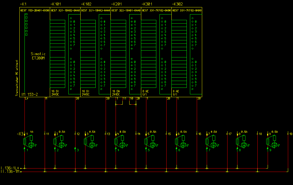

erstellt am: 21. Jun. 2007 10:35    Editieren oder löschen Sie diesen Beitrag!  <-- editieren / zitieren -->   Antwort mit Zitat in Fett Antwort mit kursivem Zitat    Unities abgeben: 1 Unity (wenig hilfreich, aber dennoch)2 Unities3 Unities4 Unities5 Unities6 Unities7 Unities8 Unities9 Unities10 Unities
So.
Habs doch tatsächlich geschafft. (siehe Anhang)
Wieder ein Punkt zur Ehrenrettung von Eplan ;-)
Danke vielmals!
