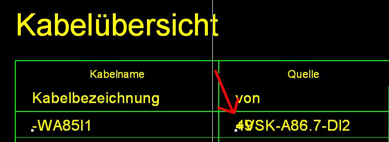

Die Formulare laufen soweit wieder.
Bis auf eine "49" die mir auf jedem Blatt beim ersten Kabel bei "Ziel 1" im Hintergrund steht. (Siehe Bild, beim roten Pfeil)
Früher wurde diese Zahl nur gedruckt, wenn man "Unsichtbare Elemente drucken" angehakt hatte.
Seit ich jedoch die Formulare bearbeitet habe, wird diese "49" immer ausgedruckt.
Weiß jemand, woran das liegen könnte?
Vielen Dank im Voraus!

Setz dieses Sondertext im Formular auf unsitzbar und fertig.
mfg Django

Das Problem ist, dass sich im Formular auf dieser Stelle nichts befindet, ausser eben "Ziel 1".
Wenn ich "Ziel 1" rauslösche und woanders neu einfüge, dann ist auch dieser komische Sondertext an der neuen Stelle.

Setze genau diesen Platzhalter (also 508 Ziel 1) auf unsichtbar... dann paßt das...
