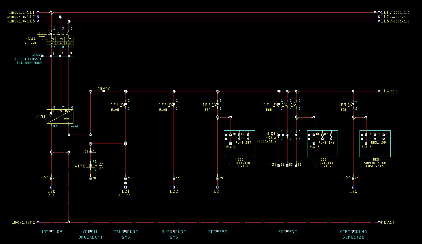

Moinense EPLANer,
habe da mal wieder eine Frage an euch, die ich nicht in den Griff bekomme!
Verbindung auf einer Seite:
Diese Frage ist für euch sicherlich keine ernste Frage, ich schaffe es aber dennoch nicht!
In einem anderen Plan weisen meine Abbruchstellen in verschiedene OK’s. Wenn da etwas nicht funzt,
ändere ich die Gruppenkennziffer und alles funktioniert, wie gewollt.
Wenn diese Abbruchstellen in ein und demselben OK über mehrere Seiten gehen. Da kann ich die Gruppenkennziffern ändern,
so viel ich will, nach einer Generierung erscheint wieder die Meldung „W4227 Verbindung auf einer Seite“ wieder!
Woran kann das liegen? Habe bereits die Dateien P_FEHLER.DAT & P_FEHLER.IDX gelöscht und eine neue Generierung gestartet.
Aber dieser Fehler will einfach nicht verschwinden!
Kann mir weiterhelfen?
Markus

...ein bildchen würde sicher weiter helfen...

Hallo Manfred,
wovon hättest Du denn gern das Bild?
Markus

erstellt am: 19. Jun. 2007 08:46    Editieren oder löschen Sie diesen Beitrag!  <-- editieren / zitieren -->   Antwort mit Zitat in Fett Antwort mit kursivem Zitat    Unities abgeben: 1 Unity (wenig hilfreich, aber dennoch)2 Unities3 Unities4 Unities5 Unities6 Unities7 Unities8 Unities9 Unities10 Unities Nur für MarLud 10 Unities + Antwort hilfreich
die erste Seite wo das Potenzial dargestellt ist.
Ich vermute mal, daß Du auf der ersten Seite "links" und "rechts" eine Abbruchstelle gezeichnet hast. Wenn das so ist, lösche einfach die linke Abbruchstelle oder setzte an die Stelle einen Geräteanschluß.
Gruß Manfred

erstellt am: 19. Jun. 2007 08:57    Editieren oder löschen Sie diesen Beitrag!  <-- editieren / zitieren -->   Antwort mit Zitat in Fett Antwort mit kursivem Zitat    Unities abgeben: 1 Unity (wenig hilfreich, aber dennoch)2 Unities3 Unities4 Unities5 Unities6 Unities7 Unities8 Unities9 Unities10 Unities
Hallo Manfred & Katrin,
erst einmal das Bild (s. Anhang). Links geht es zur Versorgung!
Du hast Recht Katrin, ich habe nur ein Problem mit den Abbruchstellen und nicht mit den Kabeln!
Markus

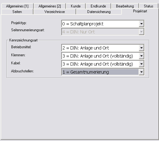

Hallo Markus,
wie steht bei Dir die Einstellung für Abruchstellen? --> Bild
Gerhard

erstellt am: 19. Jun. 2007 11:01    Editieren oder löschen Sie diesen Beitrag!  <-- editieren / zitieren -->   Antwort mit Zitat in Fett Antwort mit kursivem Zitat    Unities abgeben: 1 Unity (wenig hilfreich, aber dennoch)2 Unities3 Unities4 Unities5 Unities6 Unities7 Unities8 Unities9 Unities10 Unities
Hallo Gerhard,
3=DIN: Anlage und Ort (vollständig).
Markus
gwa
Beiträge: 893
Registriert: 26.01.2004
erstellt am: 19. Jun. 2007 11:34    Editieren oder löschen Sie diesen Beitrag!  <-- editieren / zitieren -->   Antwort mit Zitat in Fett Antwort mit kursivem Zitat    Unities abgeben: 1 Unity (wenig hilfreich, aber dennoch)2 Unities3 Unities4 Unities5 Unities6 Unities7 Unities8 Unities9 Unities10 Unities Nur für MarLud 10 Unities + Antwort hilfreich
Hallo Markus,
dann müsste meiner Meinung nach die Bezeichnung der Abruchstelle
z.B. +OXX-L22 lauten bzw. die Nummerierung auf "Gesamtnumerierung" stellen.
Gerhard
