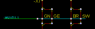

Guten Morgen allerseits!
Ich habe seit gestern Nachmittag grüne Linien bei meinen Kabeldefinitionen und Klemmen. (siehe angehängte Bilder)
Kann mir jemand sagen, wie man diese wieder deaktiviert?
Ich bin schon ewig am suchen, hab jedoch noch immer keine Möglichkeit gefunden, diese wieder auszublenden.
Vielen Dank im Voraus!
mfg t-storm

Drück mal die Tastenkombi STRG+T...
Symboltextverschiebung ein oder aus...

Das ging ja schnell, vielen Dank!
