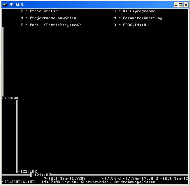

Bei mir sieht das Eplan nur so aus wie im zweiten Bild...
Beim starten bekomm ich dann immer diese Meldung wie im ersten Bild. Weiss jemand woran das liegt?

Da stimmen die DOS-Zeichensätze (ANSI.SYS geladen?) nicht und es haut alles auseinander... wie hast Du es installiert...?
Aber um Manfreds Frage noch einmal aufzugreifen. Warum um Himmelswillen brauchst Du die 3er? Auf den heutigen Kisten wird es schwer damit zu arbeiten (keine speziellen Grafikkarten mehr verfügbar) etc... also -> warum...?

Eigendlich hab ich es nur vom alten server raufkopiert und die verschiedenen Laufweke angepasst. Die ansi.sys wird geladen.
Warum das 3er?
1. Hab sehr viele Pläne
2. 5.70er ist nicht fähig diese Pläne zu konvertieren
3. Konvertieren funktioniert anscheinend nicht einwandfrei(Nachbearbeitung notwendig).

Also nur kopiert... mmh. Würde mich an Deiner Stelle mal an den Support wenden. Ich denke da wird Dir besser geholfen als hier ins Blaue...
