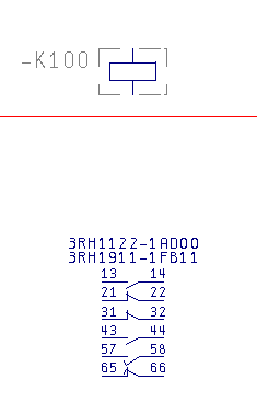

Moin Eplaner,
kann man das BMK eines Schützes unsichtbar machen, den Kontaktspiegel aber sichtbar lassen?
Das Schütz steht in einem DIN Kasten, das BMK vom DIN Kasten wird aber nicht übernommen! Muss dem Schütz daher ein eigenes BMK geben.
Aber dieses BMK darf beim Ausdruck nicht sichtbar sein!
Wenn ich bei >Textdarstellung< auf Unsichtbar klicke, werden alle Texte unsichtbar, es soll aber nur das BMK verschwinden!
Der Kontaktspiegel soll sichtbar bleiben!!
Kann mir da einer helfen?    ich bekomme es einfach nicht hin!

ist klar. Der DIN-Kasten ist dafür nicht geeignet. Nehme einfach den normalen Gerätekasten und alles geht. Dort halt einfach AKZ und OKZ mit eingeben und fertig.
mfg Django

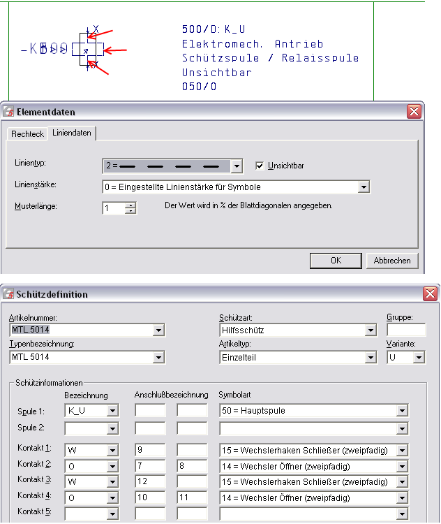

und nicht vergessen den Gerätekasten dann auch unsichtbar zu machen.
Da ich mal einen Kunden hatte der die Grafik der Spule nicht im Gerätekasten sehen wollte (z.B. Not-Aus Relais) habe ich mir sogar mal extra ein unsichtbares Symbol gebastelt. Dazu habe ich mir eine weitere Schützspule im Symboleditor angelegt und die Symbolgrafik komplett auf unsichtbar gestellt. Da bei Symbolen nicht die Farbe für unsichtbar verwendet wird, selbst wenn die Grafik es ist, habe ich die Linien gestrichelt.
Holger
