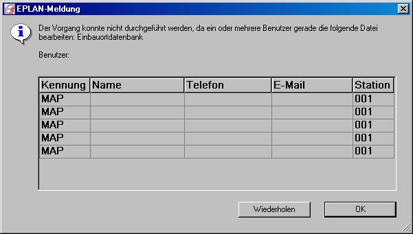

schon wieder ich!
Habe folgendes Problem.
Ich will von meinem Projekt eine Datensicherung erstellen. Ich kann auch alles wie immer einstellen. Will ich dann aber die Sicherung starten, erhalte ich die Meldung wie im Bild zu sehen!
Was ist die Ursache dafür und wie kann ich die Ursache „Mundtot“ machen?
Ich arbeite aber noch weiter an diesem Projekt, soll nur als vorläufige Vorlage dienen!

Diese Meldung zeigt an das noch andere dieses Projekt offen haben. Bist scheinbar immer du. Hast du vielleicht EPLAN mehrmals gestartet ?
Schließ einfach mal alle EPLAN-Sitzungen und starte neu. Vielleicht ist es dann weg.

Hallo Django,
hat leider nicht funktioniert!
Aber was ist dieses für eine Datenbank?
In der Hilfe von EPLAN 5.70 ist über diese Datenbank nichts vorhanden und ich habe so einen Datenbanknamen noch nie gehört!
Gibt es unter EPLAN ggf. die Möglichkeit, eine solche Sperrung aufzuheben oder evtl. auch eine Datei, die gelöscht werden kann, um das Problem zu lösen?

Suche mal in Deinem Eplan-Verzeichnis nach *.elo Dateien. Das sind Dateien wo Zugriffe protokolliert werden. Da hängt es manchmal. Diese kann man - eigentlich problemlos löschen. Wenn Du Dir nicht sicher bist, schließe Eplan, benenne sie um und starte dann Eplan einmal neu... und probiere es noch einmal...

Hallo Bernd,
hörte sich vielversprechend an, aber leider kein Erfolg.
Noch ne andere Idee?

Hey,
funzt wieder! Hat EPLAN gemerkt, dass ich es ausgetrickst habe? Nein
Habe vom Projekt eine Kopie erzeugt! Mit klappt die Sicherung ohne zu meckern!

Dann wurde die Dateien nicht richtig von Windoof geschlossen. Liegt dann nicht an EPLAN. Du kannst mal schauen im Projektverzeichnis sollte eine Datei sein die so ungeäfhr heißt: einbau*.dat und .idx. Diese dann löschen. Diese Datei wird automatisch angelegt wenn du bei einem Bauteil auch im Feld Einbauort was einträgst.
