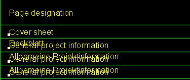

Ich stehe vor folgendem Problem:
Ich soll ein Projekt als PDF ausgeben.
Da es ein englischsprachiges Projekt ist, geben wir die ganzen Schaltpläne 2-sprachig aus.
Das Problem ist es jedoch, dass das ganze z.B. auf den Inhaltsangaben aussieht, wie in der Datei die ich angehängt habe.
Gibt es eine Möglichkeit, dass die Inhaltsangaben nur in einer Sprache sind, die Schaltpläne jedoch 2 sprachig?

Also... ohne zusätzliche Arbeit wird das wohl nichts (bspw. die Seitenbeschreibung in ein Seitenzusatzfeld übertragen und das Inhaltsverzeichnis anstatt die herkömmliche Seitenbeschreibung eben dieses Zusatzfeld ausgeben lassen)...
Ich würde aber das Formular anpassen so das beide Sprachen reinpassen da ja der restliche Plan auch mehrsprachig ist...
