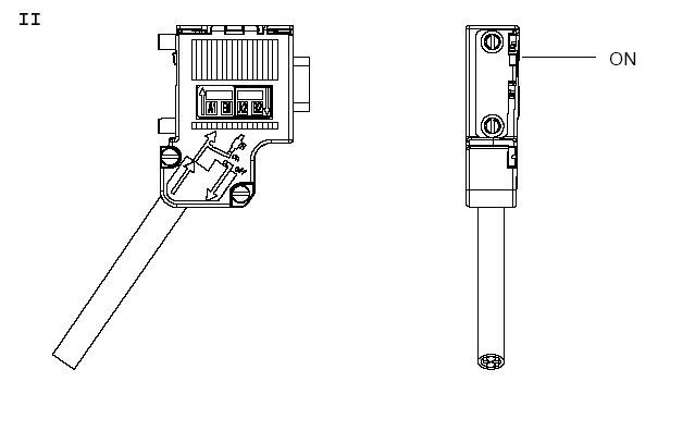

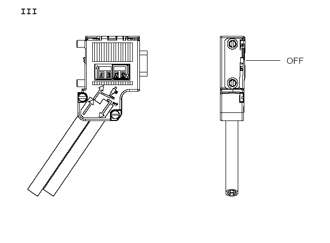

erstellt am: 25. Mai. 2007 10:36    Editieren oder löschen Sie diesen Beitrag!  <-- editieren / zitieren -->   Antwort mit Zitat in Fett Antwort mit kursivem Zitat    Unities abgeben: 1 Unity (wenig hilfreich, aber dennoch)2 Unities3 Unities4 Unities5 Unities6 Unities7 Unities8 Unities9 Unities10 Unities Nur für django 10 Unities + Antwort hilfreich
Hallo Django,
Wäre diese Darstellung etwas für dich.
Wichtig ist das du deinem Elektriker einschärfst.
1 Kabel Schalter ist auf On
2 Kabel Schalter ist auf off
Gruss Katrin

erstellt am: 25. Mai. 2007 14:26    Editieren oder löschen Sie diesen Beitrag!  <-- editieren / zitieren -->   Antwort mit Zitat in Fett Antwort mit kursivem Zitat    Unities abgeben: 1 Unity (wenig hilfreich, aber dennoch)2 Unities3 Unities4 Unities5 Unities6 Unities7 Unities8 Unities9 Unities10 Unities Nur für django 10 Unities + Antwort hilfreich
Hallo Django,
ich habe leider nur den Stecker wie dargestellt.
Du mußt nur .PDF entfernen
Gruss Katrin

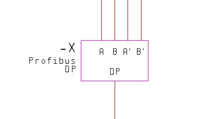

mikelantis
Sehen Sie sich das Profil von mikelantis an!   Senden Sie eine Private Message an mikelantis  Schreiben Sie einen Gästebucheintrag für mikelantis
Beiträge: 3
Registriert: 29.05.2007
erstellt am: 29. Mai. 2007 16:15    Editieren oder löschen Sie diesen Beitrag!  <-- editieren / zitieren -->   Antwort mit Zitat in Fett Antwort mit kursivem Zitat    Unities abgeben: 1 Unity (wenig hilfreich, aber dennoch)2 Unities3 Unities4 Unities5 Unities6 Unities7 Unities8 Unities9 Unities10 Unities Nur für django 10 Unities + Antwort hilfreich
ProfibusST.zip
hier ein diskret gezeichneter Profibus-DB Stecker zum Anschluss an einer Siemens SPS.
mikelantis
Beiträge: 3
erstellt am: 29. Mai. 2007 16:16    Editieren oder löschen Sie diesen Beitrag!  <-- editieren / zitieren -->   Antwort mit Zitat in Fett Antwort mit kursivem Zitat    Unities abgeben: 1 Unity (wenig hilfreich, aber dennoch)2 Unities3 Unities4 Unities5 Unities6 Unities7 Unities8 Unities9 Unities10 Unities Nur für django 10 Unities + Antwort hilfreich
habe ihc ganz vergessen: Die ZIP Datei ist ein ePLAN Symbolmakro. Viel Spass damit.

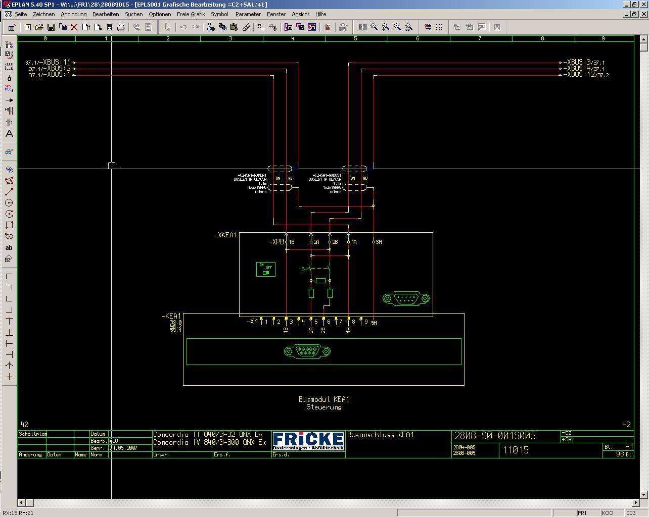

boomerlein123
Energieelektroniker
Sehen Sie sich das Profil von boomerlein123 an!   Senden Sie eine Private Message an boomerlein123  Schreiben Sie einen Gästebucheintrag für boomerlein123
Beiträge: 33
Registriert: 23.09.2004
Eplan 5.7
Eplan P81.8.6
WSCAD 5.3
erstellt am: 31. Mai. 2007 16:16    Editieren oder löschen Sie diesen Beitrag!  <-- editieren / zitieren -->   Antwort mit Zitat in Fett Antwort mit kursivem Zitat    Unities abgeben: 1 Unity (wenig hilfreich, aber dennoch)2 Unities3 Unities4 Unities5 Unities6 Unities7 Unities8 Unities9 Unities10 Unities Nur für django 10 Unities + Antwort hilfreich
EPLAN.pdf
Hallo wollte mal meien profibusstecker vorstellen
Viele Grüße Aus der Pfalz
freezelander
Elektro-Konstrukteur
Sehen Sie sich das Profil von freezelander an!   Senden Sie eine Private Message an freezelander  Schreiben Sie einen Gästebucheintrag für freezelander
Beiträge: 703
Registriert: 24.09.2003
erstellt am: 01. Jun. 2007 08:00    Editieren oder löschen Sie diesen Beitrag!  <-- editieren / zitieren -->   Antwort mit Zitat in Fett Antwort mit kursivem Zitat    Unities abgeben: 1 Unity (wenig hilfreich, aber dennoch)2 Unities3 Unities4 Unities5 Unities6 Unities7 Unities8 Unities9 Unities10 Unities Nur für django 10 Unities + Antwort hilfreich
wirklich sehr gut !
Aber könntest du dies auch als Makro reinstellen ?
Als PDF bringt es uns nicht allzu viel !
Horst
boomerlein123
Energieelektroniker
Beiträge: 33
Eplan 5.7
Eplan P81.8.6
WSCAD 5.3
erstellt am: 01. Jun. 2007 11:44    Editieren oder löschen Sie diesen Beitrag!  <-- editieren / zitieren -->   Antwort mit Zitat in Fett Antwort mit kursivem Zitat    Unities abgeben: 1 Unity (wenig hilfreich, aber dennoch)2 Unities3 Unities4 Unities5 Unities6 Unities7 Unities8 Unities9 Unities10 Unities Nur für django 10 Unities + Antwort hilfreich
PROFI1.MFE.TXT
PROFI2.MFE.TXT
hier die Profibusstecker als Makro
Viel Spaß damit

PROfi3.MFE.TXT
hier noch eine Variante.

anbei die Darstellung wie ich sie jetzt gemacht habe. Jetzt könnt ihr ahnen warum ich auch ein Makro für die gerade Version suche. Hier geht es vor allem um die richtige Montage des Kabels (Länge usw.).
mfg Django

Buskabel.MSE.TXT
Buskabel.pdf
kommt ggf. etwas spät, aber ich habe noch etwas bei mir gefunden, was auch für die richrige Bustecker installation sorgen soll.
Gruß Matthias

Hallo Matthias,
habe das mir mal angeschaut und gleich angeeignet. Besten Dank hierfür.
mfg Django

erstellt am: 26. Okt. 2007 14:35    Editieren oder löschen Sie diesen Beitrag!  <-- editieren / zitieren -->   Antwort mit Zitat in Fett Antwort mit kursivem Zitat    Unities abgeben: 1 Unity (wenig hilfreich, aber dennoch)2 Unities3 Unities4 Unities5 Unities6 Unities7 Unities8 Unities9 Unities10 Unities Nur für django 10 Unities + Antwort hilfreich
PROFIBUS.MFE.txt
Hallo zusammen!
Neue Variante vom Profibusstecker.
Grüße aus der Pfalz
