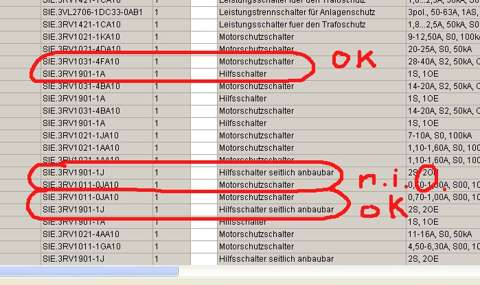

servus zusammen,
ich habe da etwas, was mich schon lange stört.
im schaltplan wird an verschiedenen stellen für ein bauteil mehrere artikelnummern angegeben. z.b. für motorschutzschalter der schalter und ein hilfsschalter.
der schutzschalter steht in zeile 1; der hilfsschalter in zeile 2.
bei der montageplattenbestückung wird in der artikelauswahl diese reihenfolge nicht immer eingehalten. soll heißen, manchmal kommt in der liste der hilfsschalter vor dem schutzschalter.
das hat zur folge, das ich nicht die ganze liste markieren und positionieren kann sondern die bauteile einzeln auswählen muß.
woran liegt's???????

Hallo Geronimo,
da habe ich mich auch schon des öfteren drüber geärgert, aber eine Lösung kann ich dir nicht anbieten.
Mit "sortieren" auf der Spalte kommst Du nur weiter wenn der Hilfsschalter alphabetisch nach dem Leistungsschalter kommt. Dann kannst Du zuerst nach Artikelnummer sortieren und dann nach BMK. Das klappt aber in Deinem Fall nicht, weil die alphabetische Ordnung genau umgedreht ist.
Vielleicht weiß hier jemand mehr.
Gruß Manfred

servus zusammen,
nur mal zur info.
der support kann den fehler/effekt  nachvollziehen, kann da aber leider auch keine lösung anbieten.

Hallo Geronimo,
genau die gleiche Antwort habe ich auch vom Support bekommen. Und lebe seit dem damit.
Gruß Katrin

Die antwort ist ja logisch. Da es schon wie die P8 kam hies, dass es keine weitere 5er Version geben und keine Entwicklung mehr gemacht wird. Ebenso auch keine Patche mehr kommen. Sie werden es supporten solange es nötig sei (Aussage Hr. Hässig bei Engineering Day in München 2006). Also in P8 machen und dort jeden Fehler melden.
