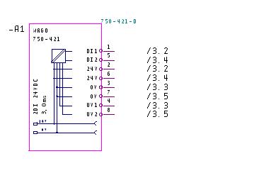

Guten Morgen zusammen,
ich habe folgende Situation.
Ich habe eine SPS-Karte welche die Symbolart Hauptelemetn hat. Dann habe ich einen Gerätekasten der die Symbolnummer 13=SPS-Karte und als Symbolart Nebenelement hat.
Im Nebenelement habe ich verschiede Geräteanschlüsse dargestellt. Es gibt hier z.B. 2x den Anschluß 24VUP.
Beim Generierungslauf der SPS bekomme ich nun die Fehlermeldung H4707 (Doppelte SPS-Anschlußbezeichnung). Die Darstellung ist richtig.
Wie kann ich nun die Anschlüsse richtig "einstellen", damit ich diese Fehlermeldung nicht mehr erhalte???
Anmerkung: Das Bauteil ist von Beckhoff EK1100.
Danke und Gruß
Sebastian
EDIT:
P.S. habe euch noch zwei Screen-Shoots beigefügt
[Diese Nachricht wurde von pegu am 22. Mai. 2007 editiert.]

Dann gib doch unter "Zugehörige Adresse" den entsprechenden Eingang
an und dann kommt die Meldung nicht mehr !

Hallo Horst,
ich glaube das geht deshalb nicht, da es eine Spannungsversorgung ist und keinem Eingang zugeordnet werden kann ...

Moin zusammen,
sind die Anschlüsse als Karten- oder Anschlussversorgung definiert?
Ralf

Hallo Ralf,
die Anschlüsse sind als Anschlußversorgung definiert.
Sebastian

Alsooo...
Bei Anschlussart Anschlussversorgung kann man eine zugehörige Adresse angeben. Bei Anschlussart Kartenversorgung nicht. Im ersten Fall habe ich keine Fehlermeldung.

Hallo Sebastian,
Die Fehlermeldung gibt dir genau das an was du gemacht hast. Du hast ja tatsächlich 2 SPS-Endklemmen gleich bezeichnet. Aber das Problem ist lösbar. Ich ergänze dann immer eine Bezeichnung um ein "nicht druckbares Zeichen". Ich verwende dafür immer aus den Sonderzeichen (Kontextmenü rechte Maustaste) das Sonderzeichen ANSI 166. Dies verwendet Eplan normalerweise als Trennvorschlag bei Übersetzungen. Dies Zeichen [¦] wird am Bildschirm und beim Druck nicht ausgegeben aber intern trotzdem als Zeichen ausgewertet. Dadurch sind die beiden SPS-Endklemmen wieder unterschiedlich und die Meldung verschwindet. Auch das Zurückschreiben der Anschlußbezeichnungen funktioniert. Das Zeichen [¦] kann auch über ALT+0166 (0166 über die Zehnertastatur eingeben) eingefügt werden.
Holger

Hallo zusammen!
Vielen Dank für eure Unterstützung!!
Es war mir ja schon klar, dass das Problem von der Doppeltenanschlussbezeichnung kam. Nur muss ich die so bezeichen wie es auf dem Bauteil dann halt auch ist ...
Daher war die Idee von Holger mit dem "nicht druckbaren" Zeichen spitze!!
Nochmal Dank an alle!
