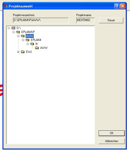

Hoi zusammen!
Bin neu hier und hab nach langem Suchen nun doch ne Frage: Ich habe bei mir EPLAN 5.3 inst. Jetz hab ich von nem Kollegen ein Beispiel bekommen. Mittlerweile weiss ich, dass er 5.70 hat und die Dateiendung z13 auch was zu sagen hat.
Hab ich ne Chance, das zu öffnen?
Ich kriegs nicht hin!
Danke für jeden Tipp!

Hallo EWJ !
Brauchst Du nur nach .ZIP umbenennen. Dann kann man es normal entzippen.
Viel Spaß!

-Datei umbenennen auf .ZIP
-die darin enthaltenen Dateien (pack.zip, Inhalt.zip....) mit der 5.30 Datensicherung einlesen. Dazu müssen die Dateien in einem Verzeichnis [laufwersbuchstabe]:\EPLAN4 oder in einem Unterverzeichnis danach stehen.
Dabei dürfen keine langen Dateinamen (Projektname, Formulare,...) verwendet sein.

Moin und herzlich Willkommen hier...
zum ausdrucken & nachlesen. Ergänzend zu den anderen richtigen Beiträgen hier...

@EWJ
Klappt es denn mit dem z13...?

in zip umgewandelt, und den ordner seh ich in EPLAN; aber ich habs noch nicht gefunden, dass er mir das entpacken kann.

Hast Du denn mal in meine PDF-Anleitung reingeschaut? Da steht dieser Fall beschrieben... Eplan entpackt das nicht selbstständig. Das mußt Du dann schon tun... P* in das Projektverzeichnis, N* in das Stammdatenverzeichnis...
