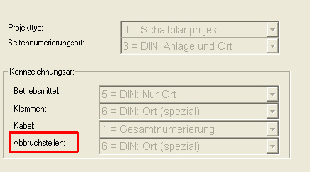

Hallo liebe EPLAN Gemeinde,
ich steh da mal wieder eure Hilfe.
Es geht um die Querverweisdarstellung in der 5.70.
Zur Zeit gilt in dem Projekt die Kürzungsregel, d.h. ein Querverweis der
"=ANLAGE.1/1.4" wird als "=.1/1.4" angezeigt.
Angezeigt soll aber der vollständige QVW werden.
Ich weiß das es dafür irgendwo einen Parameter gibt. Ich finde ihn aber nicht.
Gruß Manfred

Das hängt doch mit den Projekteinstellungen zusammen.
Kennzeichnungsart der Abbruchstellen oder so ähnlich

Hallo Tom,
Die Projekteinstellung ist "Gesamtnummerierung", aber das hat meines wissens nach nichts damit zu tuen.
Bei den generierten Seiten heißt der Parameter sinngemäß "Seitenidentische Anlagen-/Ortskennzeichen unterdrücken... [ja,inl. Unterpunkte]/[nein]/[ja, ohne Unterpunkte]"
So einen Parameter suche ich für die Anzeige der Querverweise (Abruchstelle und Kontakte) im Stromlaufplan.
Gruß Manfred

Ich denke, in der 5.50 wäre eigentlich die Lösung hier zu suchen ------------->

Manfred, geht meines Wissens nach nicht. Alles vor dem Punkt wird rausgekürzt (im Querverweis). Muß mal schauen ob es da SET-Variablen gab die das trotzdem ermöglichen...

Also das hängt glaube ich mit dem Parameter "Gleiche AKZ/OKZ unterdrücken" zusammen. Mach denn mal raus dann wird aber alle Verweise mit AKZ bzw. OKZ ausgegeben. Hat auch Einfluss auf den Klemmenplan usw.

Hallo Django,
danke erstmal, genau den suche ich.
Wo steht der in der 5.70?
Gruß Manfred

Klappt auch mit dem nicht Manfred... probiere es selbst Parameter - Projekt - Ausgabe - Allgemein...

o.k., dann muß es eben so bleiben.
Danke an alle für Eure Mühe.
